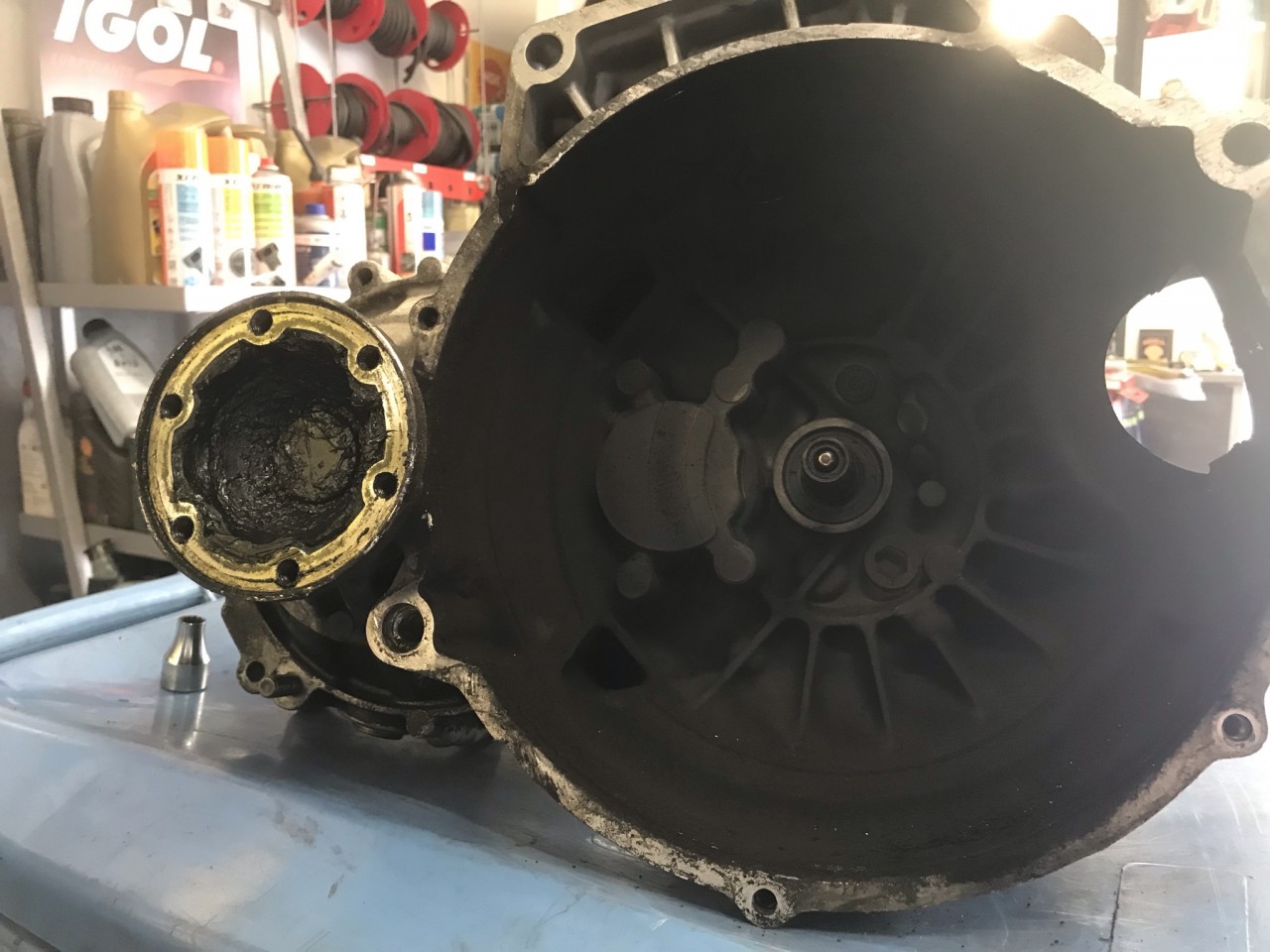

:D Ce sont deux joints spies sur l arbre de la boîte. Quand tu fais l embrayage, il faut les changer mais Pascal ne veut pas monter de la reproduction et ne pas tout avoir à re démonter.
https://www.mecatechnic.com/fr-FR/joint ... S09100.htm
Il y’a en un plus petit sur l axe.
Je me souviens que ce sont ces joints qui fuyaient sur le bandit lors de sa panne dans le 06.
