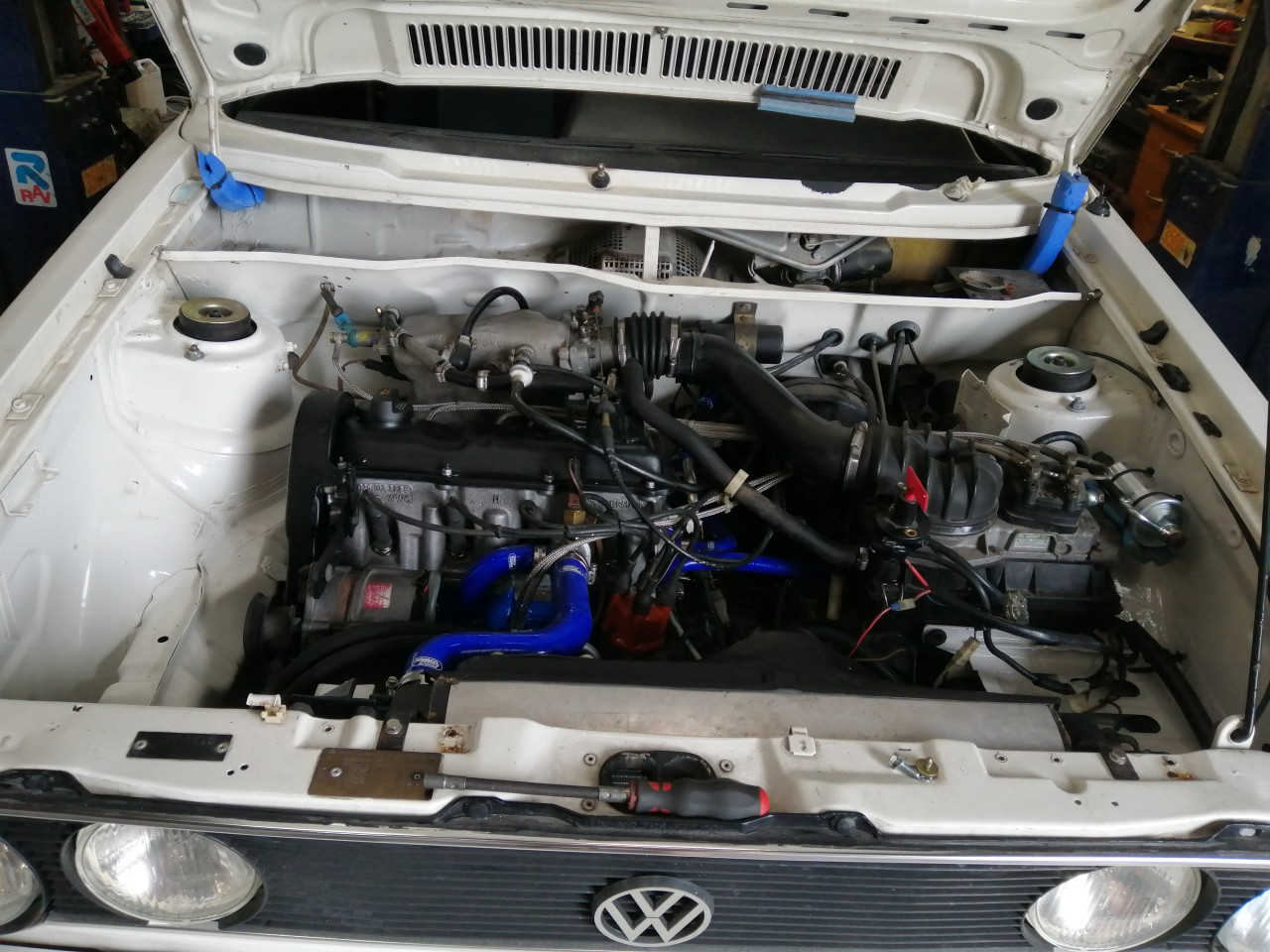

Bonjour. Finalement boîte FM trouvée à 200€ remplace avec grande satisfaction de ma 9A fatiguée que je garde en stock et que je vais refaire pour plus tard éventuellement . J en ai profité pour changer toutes les petites pièces de la tringlerie. Franchement je trouve la FM très sympa avec ses rapports plus courts même si bien sur il ne s agit pas d une boite de course. Je trouve juste mon petit bolide, plus réactif, plus pétillant. Tout en sachant que moteur intégralement refait (haut et bas) = rodage, je roule tranquille avec de petites pointes en douceur. Pour le MFA de toute façon le miens était HS alors je n ai pas perdu grand chose.
Donc juste pour confirmer que c est tout à fait jouable et plutôt sympa à l usage.
Bonne mécanique à tous et bel été

Bonjour. Juste par curiosité c'est pour quoi les mousses sur les compas de capot ? Moi j'aime bien voir des compartiments moteur bien propre 👍. Bravo pour le travail.
GATOR56
Re: Types boîtes de vitesses
Message par GATOR56 »
Elles vont disparaître ! L ancien propriétaire en avait collé partout ! J attaque à présent l intérieur, remplacement, moquettes, sellerie,... tout est prêt, quelques longues soirées, nuits et la bête sera enfin prête
