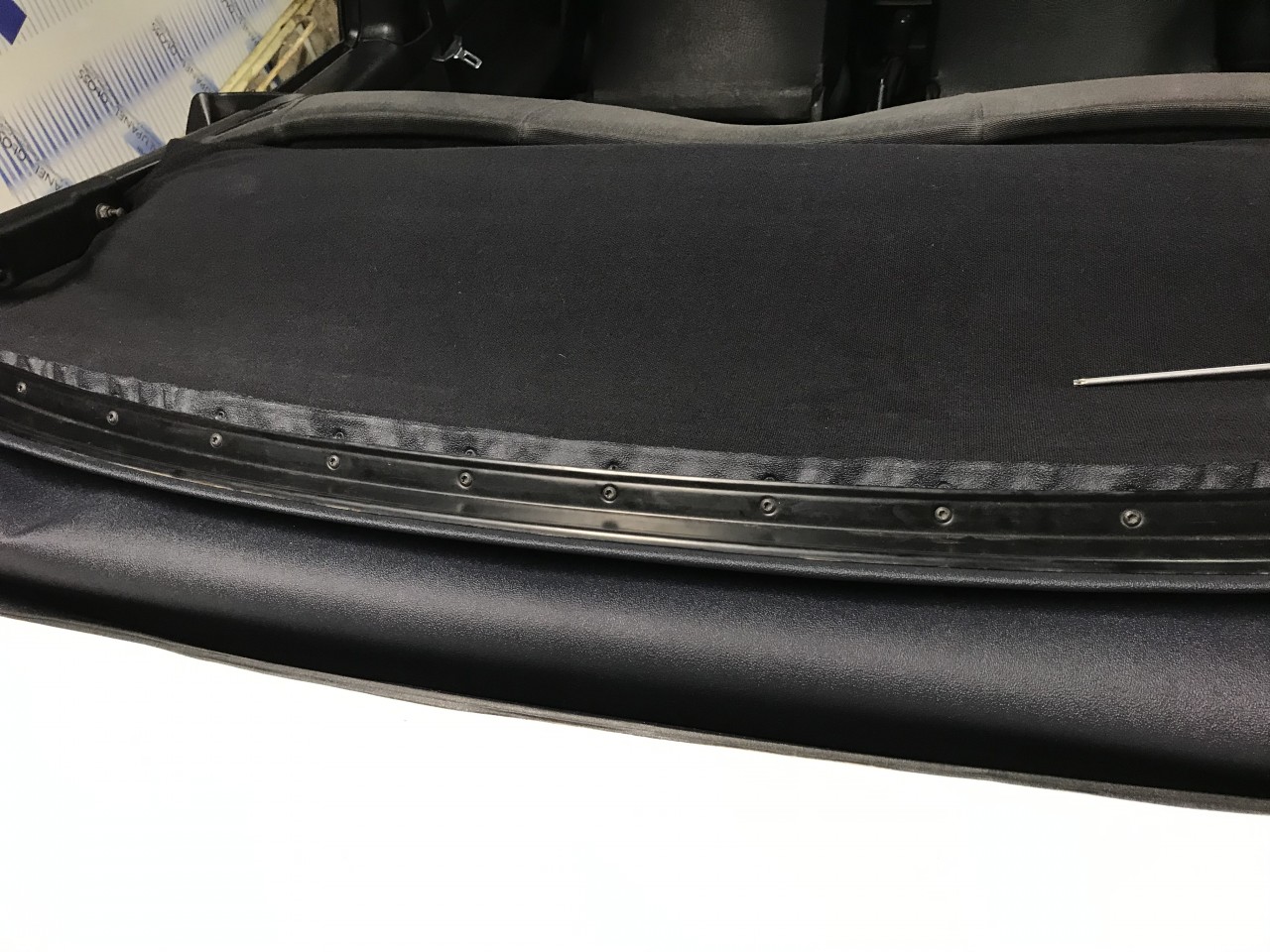

en gros le bourrelet de l'avant de la capote rebique, j'ai pareil :(
Re: Problème capote
Didier maintenant que ta capote à bien tiré, tu démontes le rail avant.
Tu décolles délicatement et tu le replace bourrelet vers le bas en laissant un peu plus de matière et tu recolles comme ça!

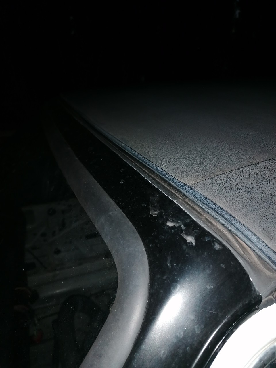

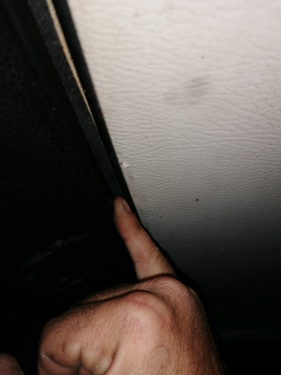

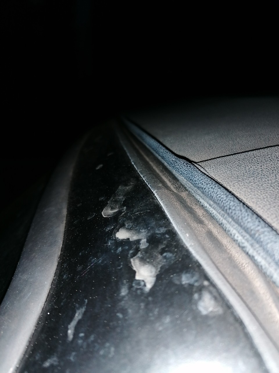

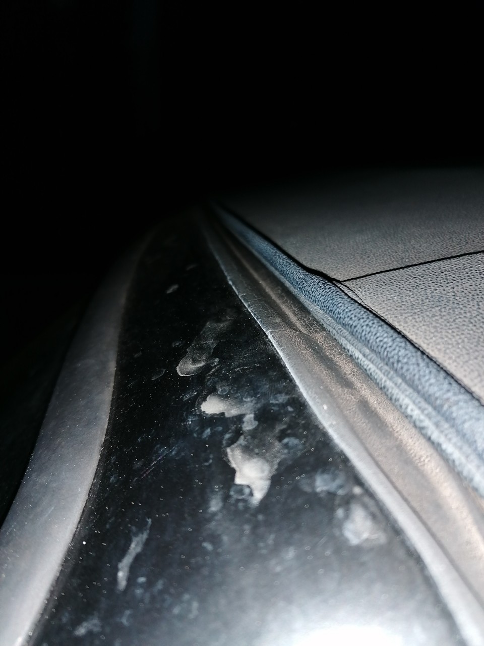

Voilà comme prévu je vous met des photos de mon problème
Re: Problème capote
Et de l autre côté?

Purée oui manque un bon centimètres c est bizarre ça

Et oui je comprends pas pourquoi ça me rend dingue
Cela peut il venir du câble arrière trop tendu ? Ou ya il u' autres problème ? J'ai essayé les excentrique dans tout les sens, toujours pareil :mad
Re: Problème capote
L armature! J ai eu ce soucis aussi avec un changement d armature. C est comment de l autre côté?

C pareil comme je disais c pas tordu c'est bien parallèle. Juste trop court

Une photo globale que l’on voit si il est bien positionné et si tu pourras récupérer de la matière.
