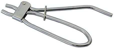

sinon il faut pincer alternativement les durites avec une pince a durites pour identifier quel étrier te pose problème, d'abord deux a l'avant puis a l’arrière ainsi de suite
