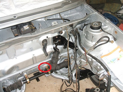

regarde si tu as toujours le fil de masse sur la crémaillère, sans lui pas de klaxon :?

Comment je peux le voir ? Je dois démonter la protection pvc autour du volant ? Sinon je peux me vérifier simplement en connectant la lamelle à une autre masse et si cela fonctionne le problème sera effectivement celui ci ? Cela peut fonctionner ?
Messages : 12322
Re: klaxon hs
regarde au niveau de ta crémaillère le fil se prend sur la caisse au dessus de la fixation de la crémaillère comme j'ai indiqué sur la photo

Re: klaxon hs
Message par fabloop »
Alors la je l aurais cherché un moment :) :) :D :D :D . Merci je regarde et redis

Bon ce n est pas cela . Et maintenant cela ne fonctionne plus lorsque je fais le pont en direct après avoir enlevé le relais :mad

La masse de crémaillère j'y avais pensé mais tu dit que tu n'a pas de 12v sur la lamelle, donc le problème est avant, c'est a dire entre la borne 85 de la platine fusible et la lamelle.
En espérant que tu as tester les 12v de la lamelle avec une autre masse que celle de la colonne bien sur

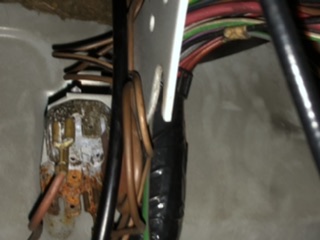

Voici ce que j ai au dessus de la boîte à fusible : les 2 « couronnes «  sont bien rouillées . Quels sont les conséquences ? Comment les démonter ? ( démonter le pare genoux ?, autres ?) merci à vous
Messages : 3225
klaxon hs
Le klaxon c'est la fiche L et la connexion a voir c'est L4
Moi j'y arrive sans démonter le pare genoux mais c'est pas facile
C'est vrai que la couronne des masse a une salle gueule Image
