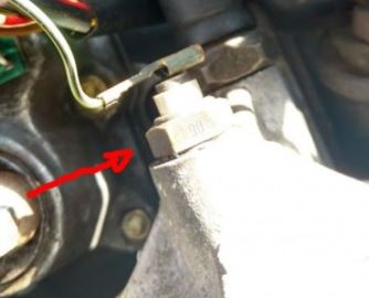

voiture chaude je n'ai rien.
c'est le cosse ou la fiche qui donne l'info?

Bonjour, j'ai également un soucis de température d'huile qui ne s'affiche pas sur le mfa
Je n'ai également pas les litres/100 (j'ai 99.9 d'indiquer) et mon aiguille de température d'eau qui ne
Bouge pas non plus pour l'eau. Avec les indications je pense pouvoir m'en sortir pour les 2 capteur eau et huile
Par contre pour la consommation comment ça se passe ?
Cordialement
Cordialement
