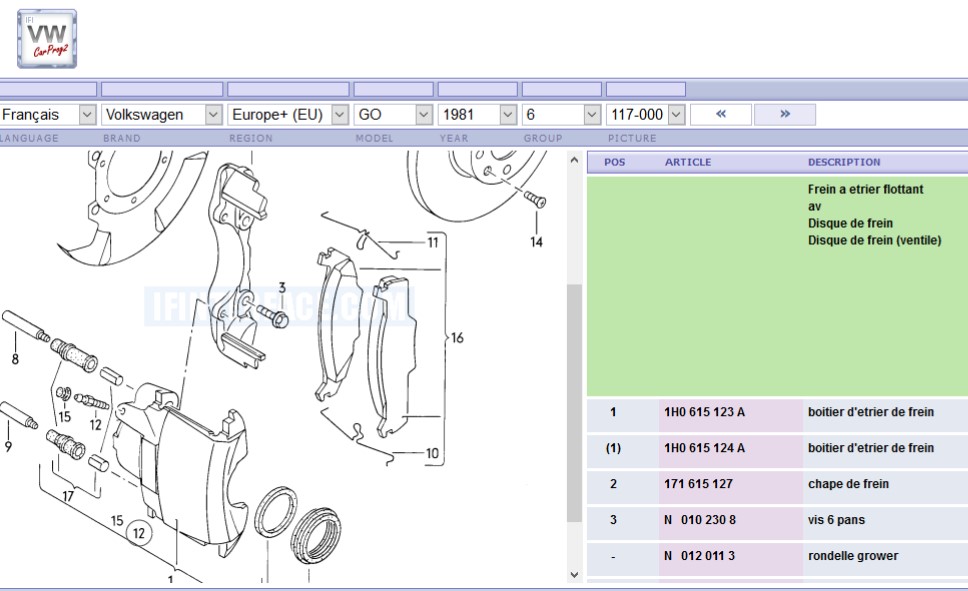

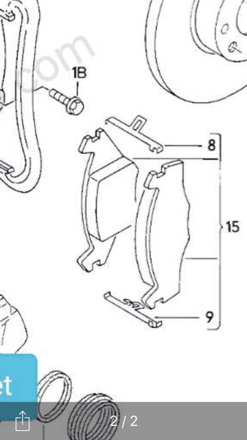

Une heure que j essaye de comprendre leur montage mais mon avis c est pas possible leurs schémas Image Image

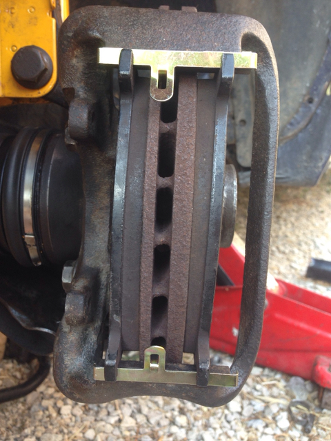

Voilà le Bon montage, Ca ressemble pas trop à leur schéma Image

Re: Resolution claquement train avant sur mauvaise route ...
Message par Racelotpi41 »
Je confirme ces bien le bon montage comme sur ta photo

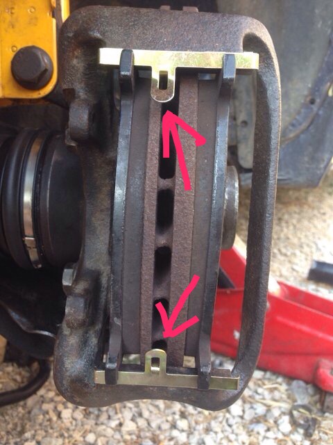

j'ai également ce "claquement" ou plutot un bruit metallique qui vibre, mais j'ai du mal à comprendre où il faut taper/tordre

Imageles petites languettes pour bloquer les plaquettes
$ebi
Messages : 1172
Message par $ebi »
ok donc juste à taper sur la languette pour la tordre!
Merci,je test ça mardi!
Message par Chreun »
J'avoue que sans avoir l'étrier sous les yeux j'ai du mal à comprendre la fonction de ces petites cales.
On parle de guidage et de rattrapage de jeu des plaquettes... Ça ne me semble vraiment pas évident à la vue des photos. Si un mécano sait me clarifier cela ca serait sympa pour ma culture mécanique

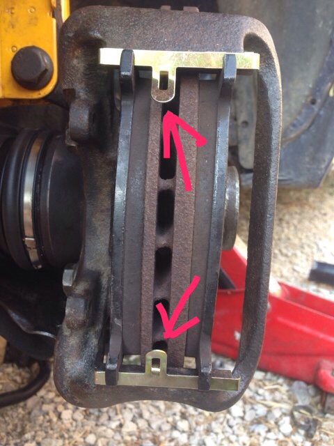

Messages : 2575
Bonjour.
A mon avis les platines de bridage sont montées a l'envers sur la photo avec les flèches rouge mais je vais demander confirmation aux mécanos.
Message par juan »
Pour moi le montage est bon sur la photo. J'ai été en plaquettes Meyle et maintenant en EBC et aucun bruit suspect.

Messages : 2575
Bonsoir.
Selon les mécanos VW le montage sur les photos n'est pas bon. Selon eux esque l'on pense que VW se tromperait sur le schéma de montage d'un élément aussi crucial que le freinage.
Bon ben voila se que je peux vous en dire... :foldingo
Messages : 12313
Ce serait pas la 1ere fois qu'il y a des erreurs sur les planches d'ETKA...
d’ailleurs le schéma plus ancien est dans le bon sens (golf 1 berline)

pour moi le montage de la photo est bon car la pince viens appuyer sur les languettes ;)
