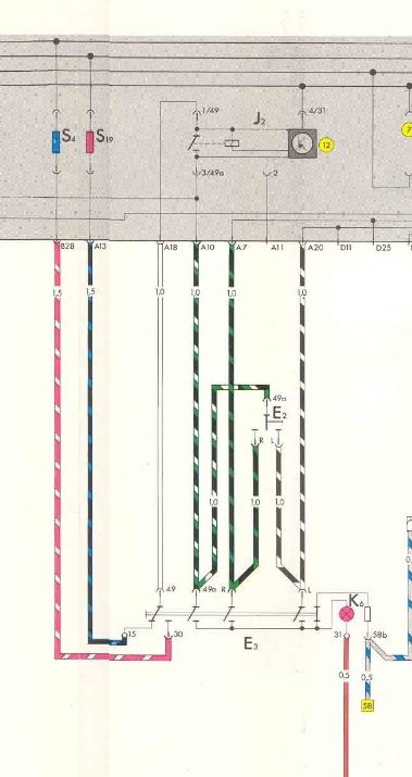

Après un week-end de test sans la fiche sur le bouton des warning (en ayant bien sûr ponté le 2 fils pour avoir du 12V qui arrive au relais (A13 et B28)) et le commodo débranché, le relais claque toujours. C'est de la sorcellerie :grrrrrr
Mais comment est-ce possible que ce relais claque? J'y passe mes soirées et je comprends toujours pas. Je cherche peut-être pas du bon côté?
J'ai pourtant changé de boîte à fusible, de relais, débranché le compteur pour éviter un éventuel retour sur le 49a et démonté le faisceau pour le contrôler. Je vois plus grand chose :hein

Un truc qui me vient à l'esprit serait que l'un des fils du faisceau éléctrique soit abimé voir légèrement dénudé et vienne en contact avec la tôle, se qui ferait masse et activerait le relais. C'est possible si ton faisceau est vieux et a peut-être "frotté" régulièrement sur une partie tranchante de la carrosserie.
Je parle de trois fils en particulier.
- Celui venant de la boîte à fusibles et allant à l'interrupteur des warnings, couleur noir/vert/blanc (A10 sur boîte à fusibles et 49a sur interrupteur)
- Celui reliant l'interrupteur des warnings et l'interrupteur des clignotants, couleur noir/vert/blanc (49a sur les 2 interrupteurs)
- Celui reliant la boîte à fusibles et l'ampoule témoin des clignotants au compteur, couleur bleu/blanc (A28 sur boîte à fusibles et grosse prise au compteur)
Il faudrait tester ces trois fils avec un multimètre et contrôler visuellement si le faisceau ne parait pas abimés.
