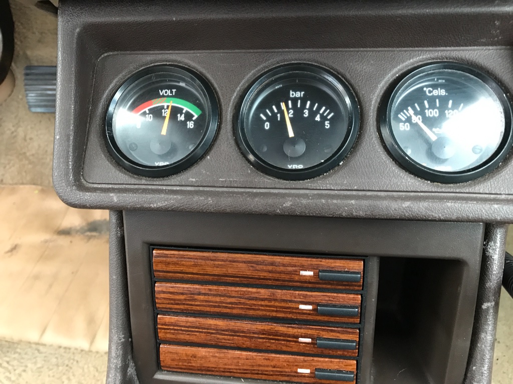

Une photo pour illustrer ;)
Sur mon US, à priori d’origine.
On est en effet à plus de 5 bars au démarrage.
