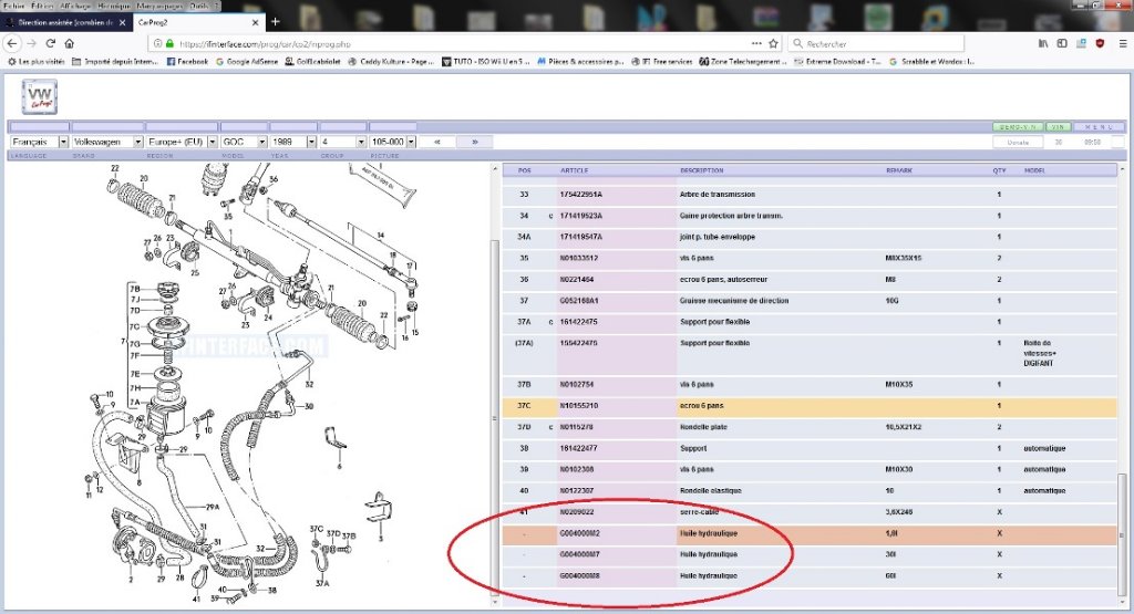

Vidange au plus vite l'ensemble du vocale et de ta DA comme indiqué dans les tutos du site et remets du liquide de DA vert ....
La couleur rouge sur le bocal de DA n'a aucun rapport c'est pour mieux le repéré .... :D

Messages : 12314
Re: Direction assistée (combien de type)
Sur etka c'est bien le type indiqué plus haut qui est preconiser au vue de la ref
