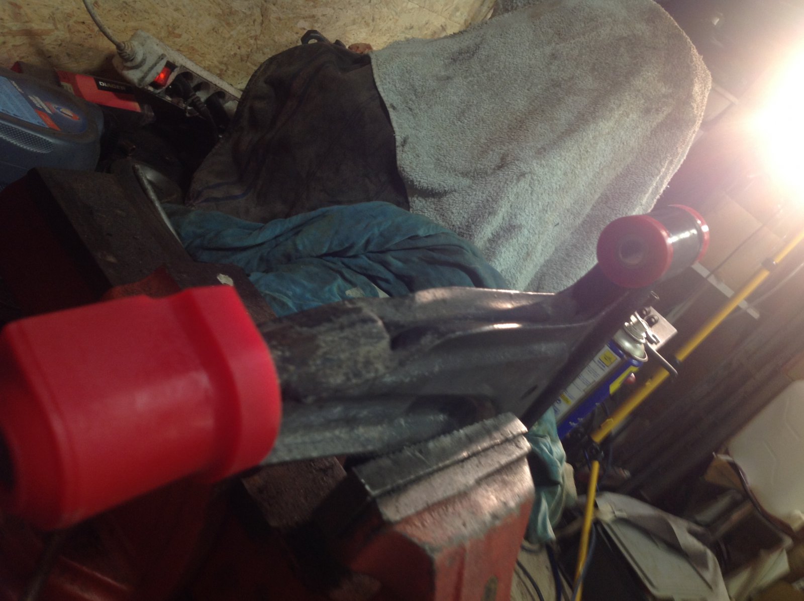

La boite 2Y est remontée nettoyée et fonctionne parfaitement
J'ai été obligé de changer moyeu triangle disque et étrier qui viennent d'une mk2 1,8L
Voila jeudi elle prendra la route de la mer
Bonne semaine à tous et encore merci pour votre aide
Des petites nouvelles

Bonjour
Pourquoi avoir changer les moyeux et triangles par ceux de G2?
