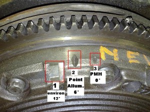

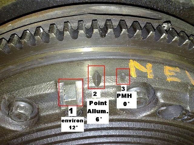

- Messages : 3215
- Âge : 55
Re: Manque de pêche
J'avais gardé cette image, si ça peut t'aider.
totof59122
- Officier forumeur
- Messages : 71
- Enregistré le : mar. avr. 18, 2017 20:44 pm
- Année : 1984
Re: Manque de pêche
Bonjour et merci et bien non cela ne me sert pas car ce n'est pas le meme volant moteur j ai un seul repère mais merci quand même

1 seul repère? Étrange...
Si tu n'as pas la même chose que sur la photo de Miahle c'est normal vu que sur cette photo c'est un VM d'injection.
Sur l'EX (et je pense que l'EW est similaire), les repères 3 et 2 sont plus espacés (18° de de mémoire)

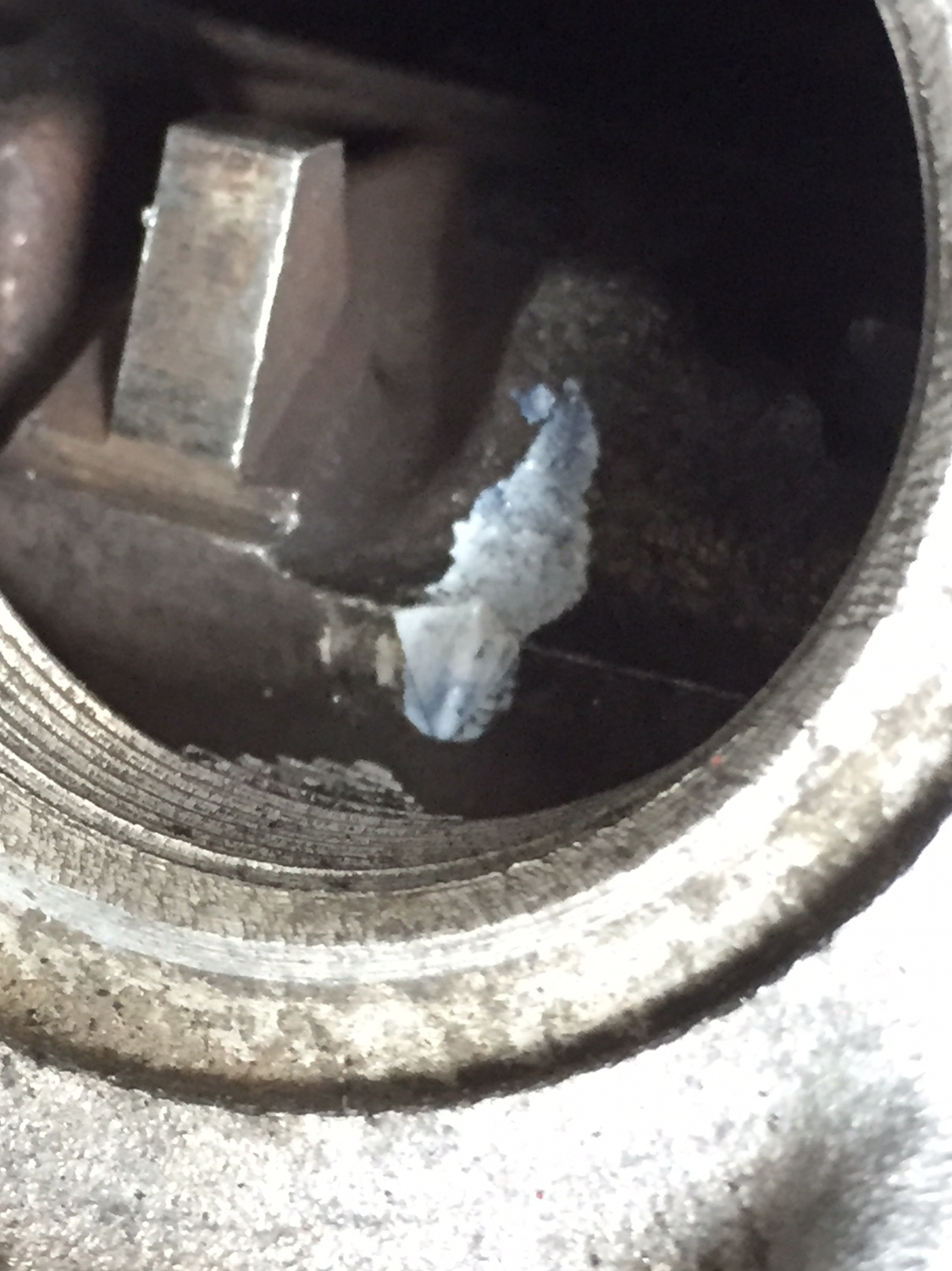

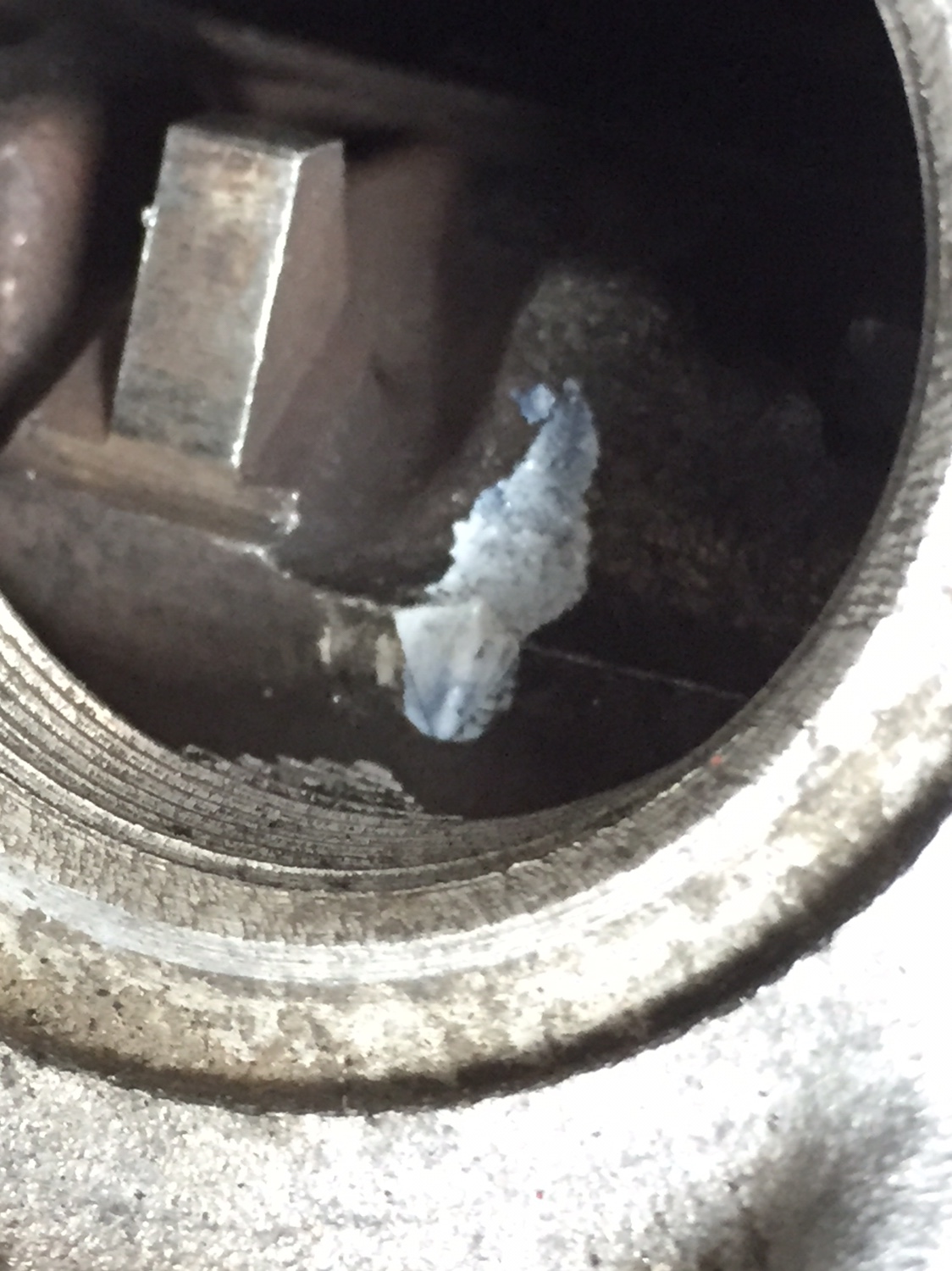

Re: Manque de pêche
bon je vous mets une photo de mon repère qu en pensez vous a part ca donc ca a corrigé le manque de puissance par contre elle a des creux pendant l accélération et tiens pas le ralentit a froid je pense que cela sera corigé avec un réglage à la lampe qu'en pensez vous ? merci
envoyé de mon iphone en utilisant tapatalk
- Messages : 2034
- Prénom : René
- Localisation : [59]
- Âge : 43
Re: Manque de pêche
Pas compris...
Ce repère ressemble au repère d'allumage. Quid de ton repère de PMH?
Tous les repères de PMH doivent être alignés au PMH si tu veux qu'ensuite ton réglage d'allumage soit correct.

Re: Manque de pêche
Ok, donc problème de callage d'origine
Tiens voici sur cette page une photo du VM expliqué sur les 3 reperes
viewtopic.php?f=7&t=34007
Je dirais que tu dois encore decaller jusquau PMH et ainsi tu devrais etre bon
