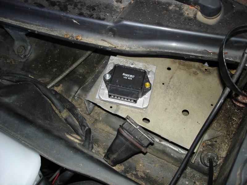

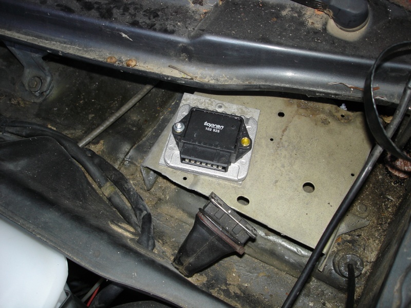

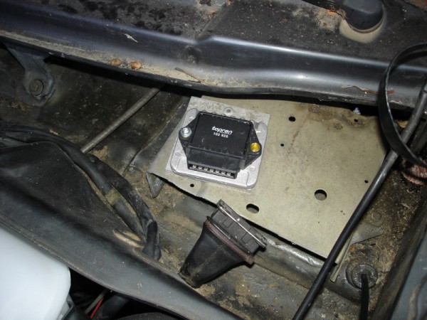

banditblue a écrit :est ce que tu à remplacé ton module electronique ?

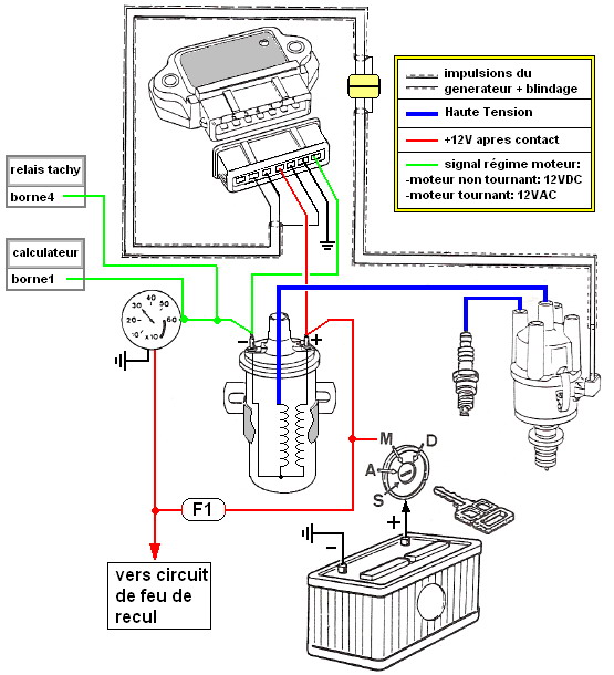

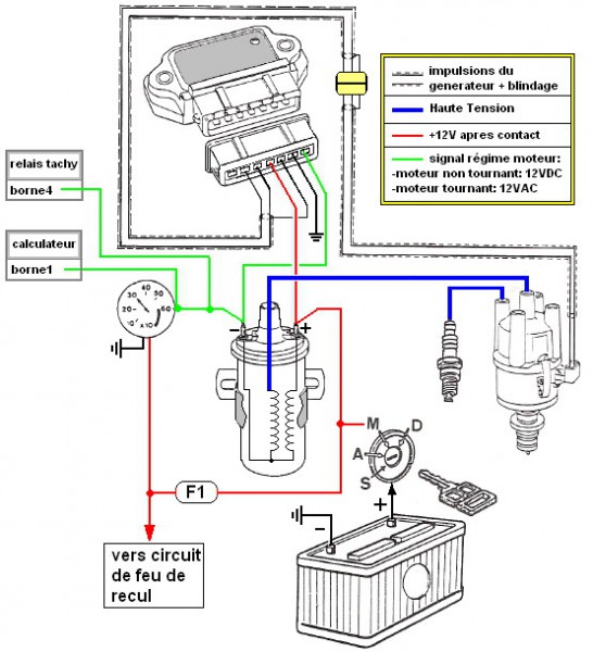

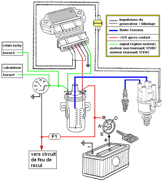

schema de principe /branchement/alimentation electrique
j'essaye de comprendre le schéma.
a quel endroit ça pourrait provoquer une coupure ?
