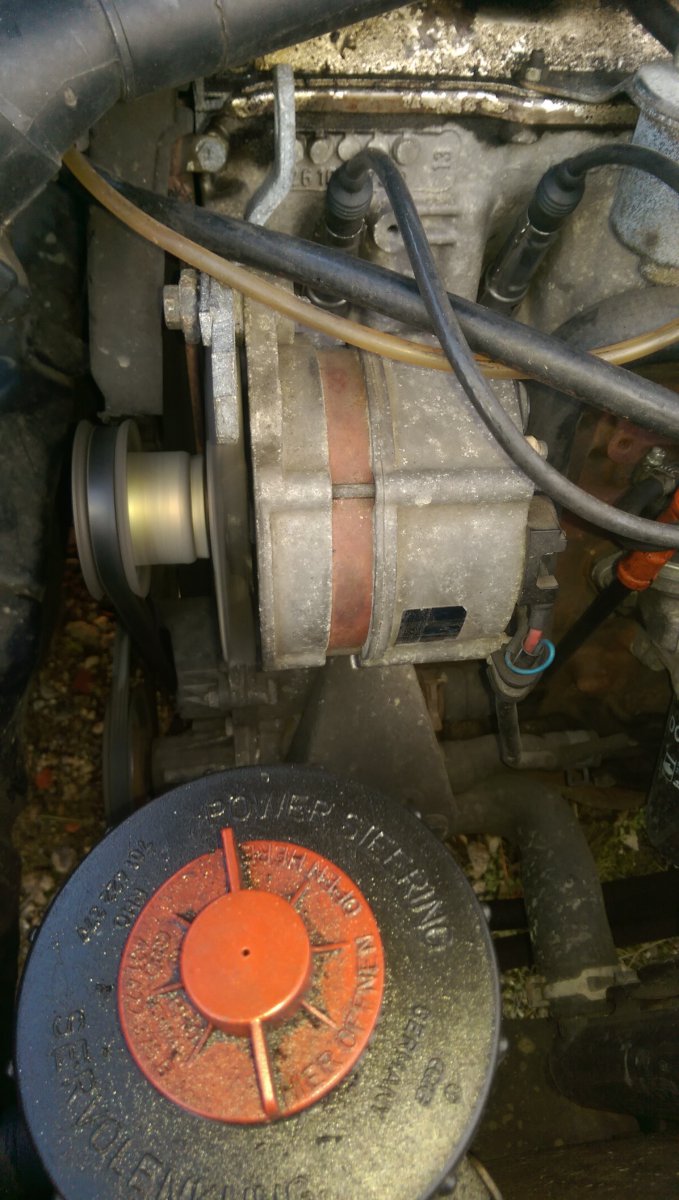

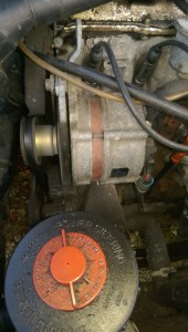

confirmation que ce n'est pas l'alternateur!! j'ai 15.8V quand elle est chaude et 13.8 a froid!!
est ce que ça peut venir du regulateur qui deconne quand il fait froid?
ou alors c'est le demarreur qui a merdé ce matin!! il m'a deja fait un coup de faiblesse avec les charbon collé il y a quelques temps!
te voila la photo de l'alternateur pour voir a propos du regulateur!

15.8 c'est un peu trop surement le regulateur HS, il faut une photos du cul sinon one le vois pas

ok, je te refait une photo demain!!
le soucis de ne pas demarrer a froid pourrait venir du regulateur?
