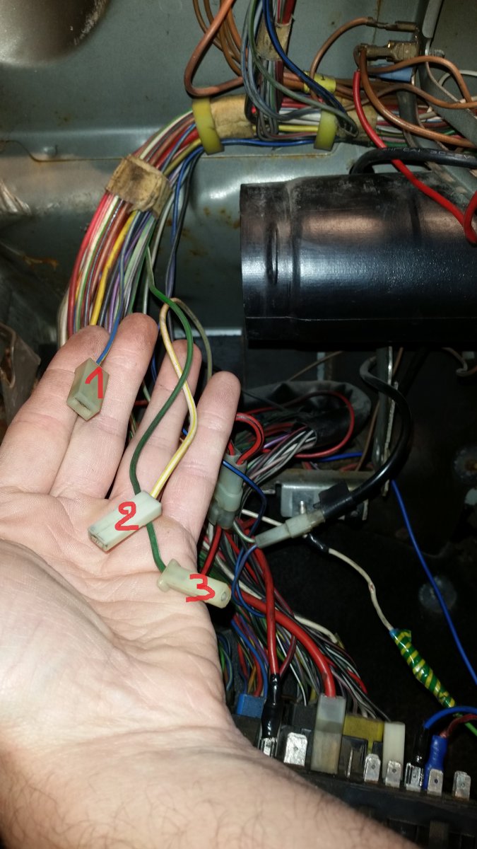

me revoici

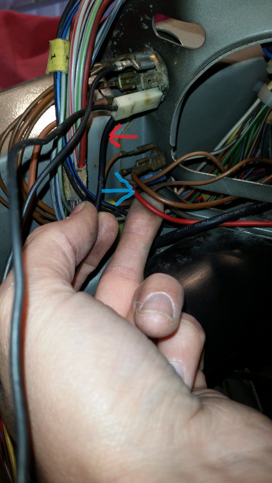

j'ai démonter tout le tableau de bord pour repartir a zéro et tout refaire propre.
mais quelques petit soucis

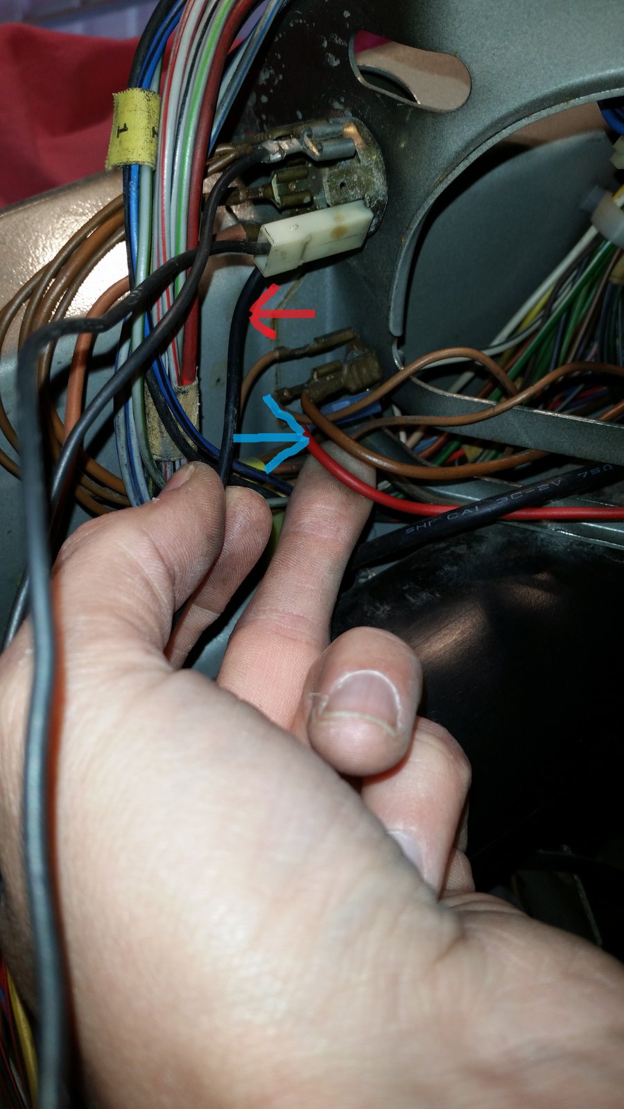

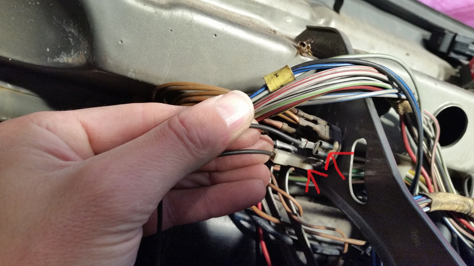

premièrement j'ai des fils brancher sur les masse derrière le compteur qui vont au mémé endroit est ce normal ?

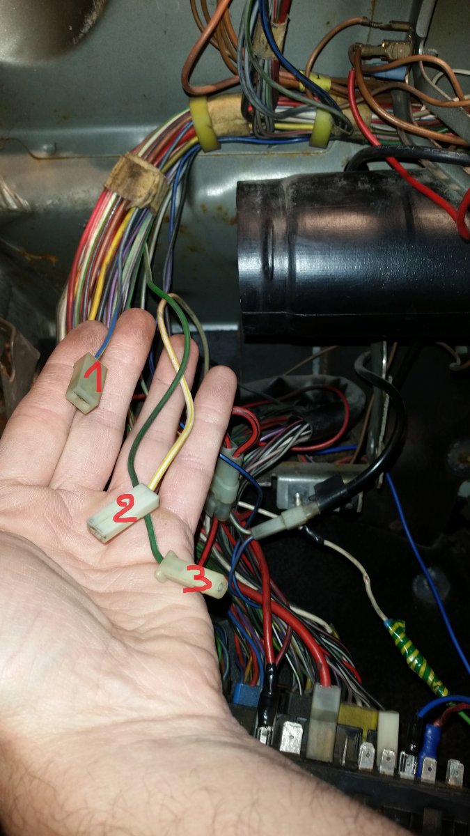

deuxièmement j'ai trois cosses qui ne sont pas brancher derrière le boitier a fusibles
fil numéro 1 bleu avec liseret jaune
fil numéro 2 crème avec liseret jaune
fil numéro 3 vert avec liseret blanc
ou vont ces fils a quoi servent t'il ?
Messages : 3222
Re: relais sur boite a fusibles
Le numéro 1, si les souvenirs sont bon, tu doit avoir du 12 v quand tu allume les phares, il est destiné a l'éclairage de l'autoradio.

Ok merci je vais essayé cela

pas normal tes fils noir branchés sur les masses... :@

les fils noir ne sont plus brancher sur les masses c'est résolu cela lol
