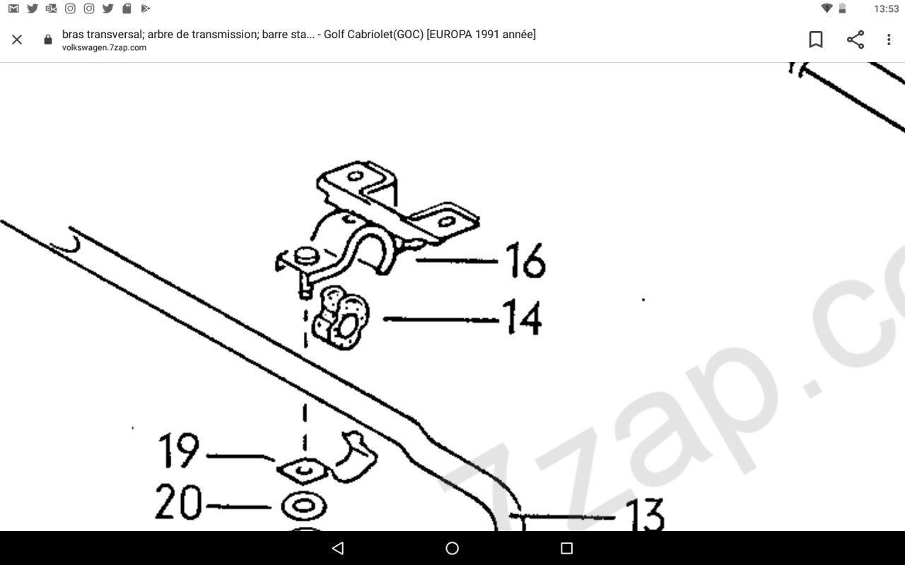

Messages : 12313
Re: barre stabilisatrice golf cab
la barre semble montée a l'envers ;)
Forcément ton silent-bloc est mal monté, et je viens de vérifier sur etka
La partie la plus épaisse côté caisse

summit a écrit : sam. août 22, 2020 13:55 pm Forcément ton silent-bloc est mal monté, et je viens de vérifier sur etka
Oui je vois ce que tu veux dire.
En positionnant la partie la plus épaisse côté caisse, je vais décaler d'autant le reste de la barre de la caisse
