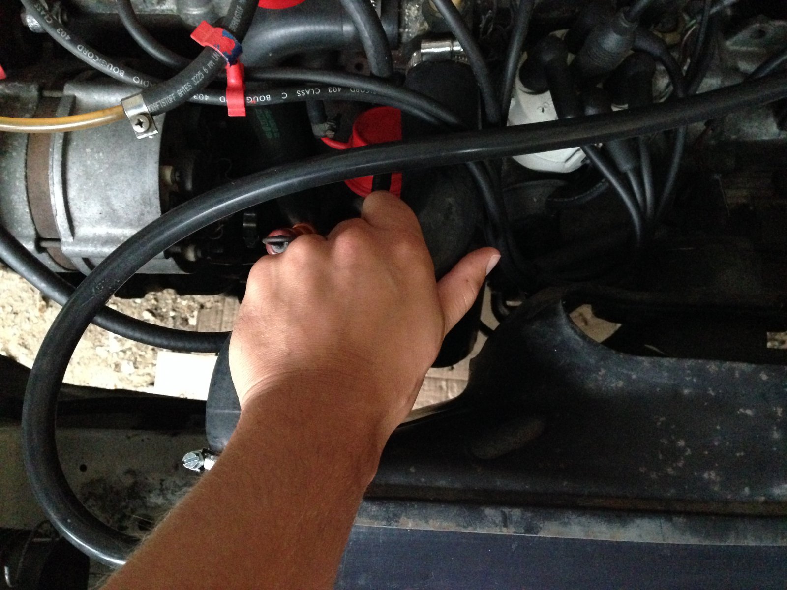

M'inquiétant un peu tout de même de la température, je check toutes mes durites, radiateur, vase d'expansion, même le bloc moteur, et j'arrive à poser les mains dessus sans me brûler :
Cela peut il provenir de ma sonde de temperature ? que j'ai changé dernierement.
