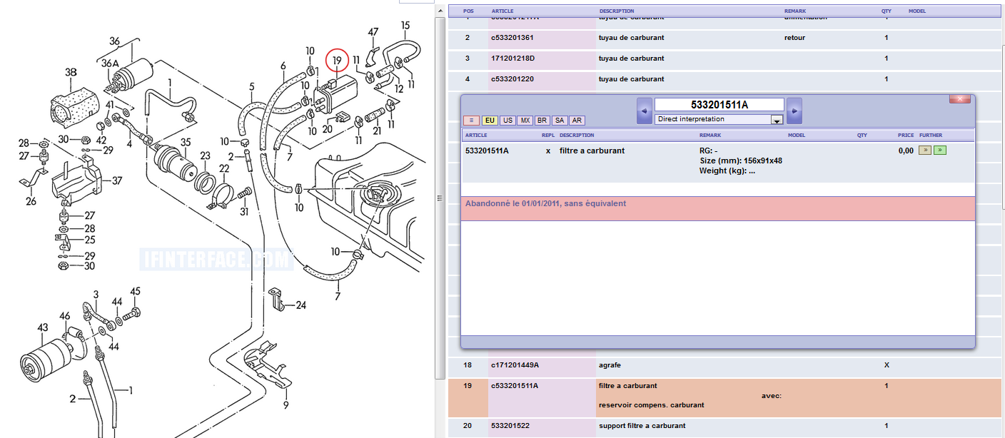

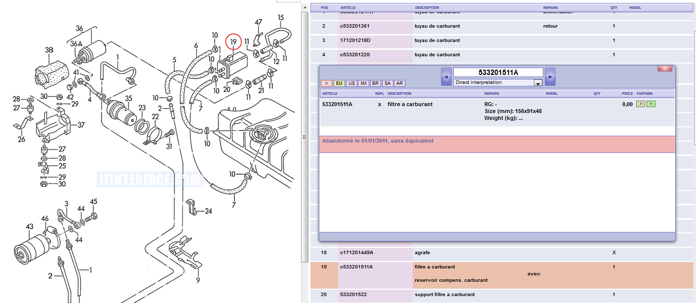

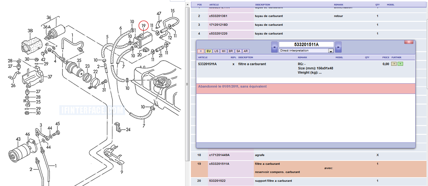

Le numéro 19 sur mon schéma n'est pas la pré-pompe, c'est un réservoir anti déjeaugeage avec un filtre a l'intérieur qui se trouve entre la pompe principale et la pré-pompe.
La pré-pompe se trouve dans le réservoir sous la banquette arrière. Elle est encore plus facile a changer que la principale.

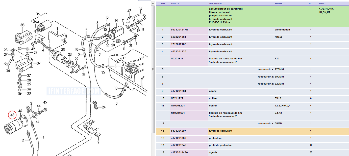

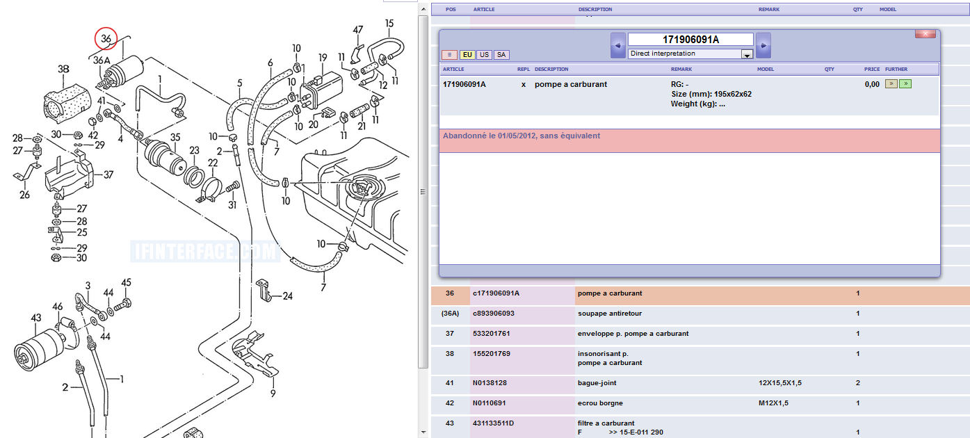

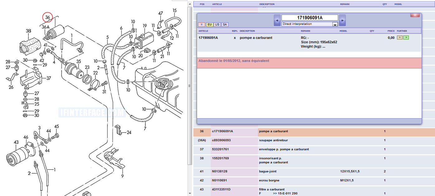

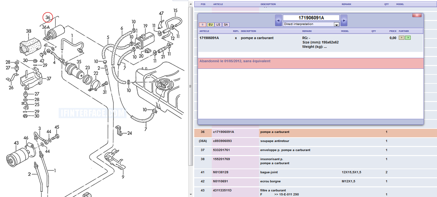

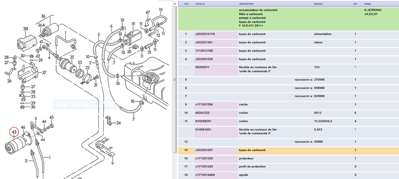

Comme c'est mon jour de bonté, voilà le schéma général avec les ref notamment celle dont parlait Mialhe.

Ca veut dire que si je vais sur oscaro et que je commande ma pompe a carburant n° 171906091A
que je commande le filtre sous la banquette n° 533 201 511A
que je lui mets un filtre a essence 431133511D
et que pour bien faire je change la pompe immergé avec le tamis (auriez-vous la ref sur une de vos diapo svp
je ne la trouve pas)
Un bon nettoyage du reservoir et j'ai un systeme "essence" qui prend un bon coup de jeune alors ?

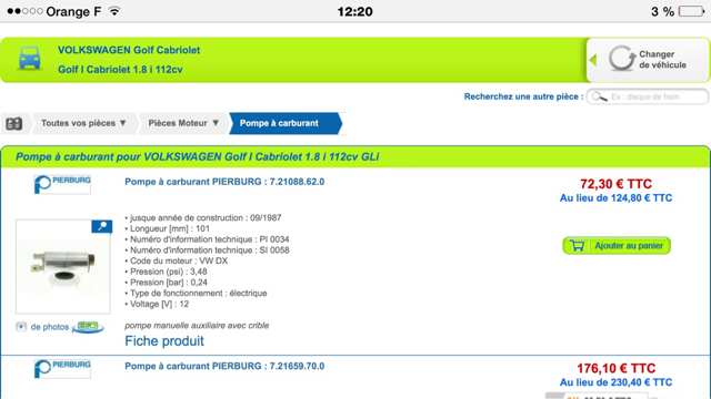

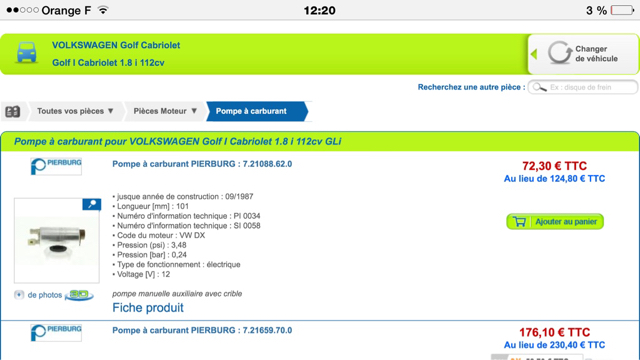

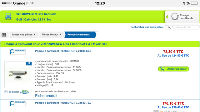

Hé Hé ! J'ai pas encore la reponse a ma précédente question que j'en pose deja une nouvelle
j'ai tapé les 3 ref que vous m'avez donné, encore merci
, et la bingo sur oscaro il y a grave de modele parfois de la meme marque (bosch) mais avec un tarif du simple au double... Faut que je prenne quoi du coup ?
Pompe a essence : 171906091A
http://www.oscaro.com/Catalog/PartsList/Find
Filtre sous banquette : 533201511A
http://www.oscaro.com/Catalog/PartsList/Find la forme ne ressemble pas a celui de la diapo mais bon...
Filtre a essence compartiment moteur :431133511D
Manque que la pré-pompe avec tamis immergée...

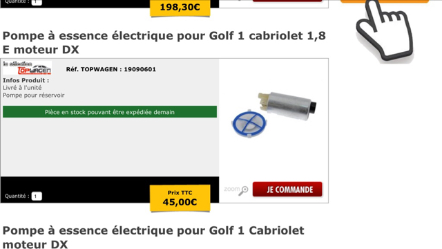

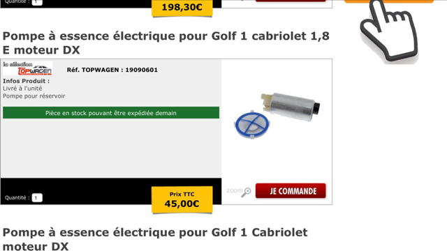

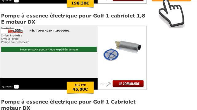

Chez topwagen

Du coup pas dispo chez oscaro quitte a tout prendre sur le meme site ?

Ici

Au top MIALHE merci pour ton aide
