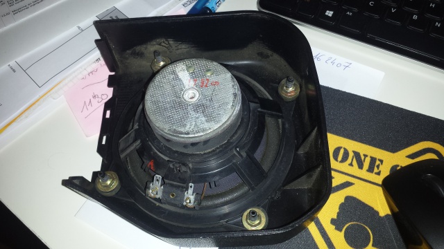

Bon désolé.....j'ai demonté mon enceinte... et il n'y as aucune marque de fabricant ou ref de produit à par le 1792 marqué en rouge....
Mais comme mon intérieur est une édition spécial Wolsburg vinyl sport, réservé au marché americain, pas de réf sur les pièces monté en usine......
Mais surement du blaukpunt... :hein

Merci pour la photo Bastien.
J'ai l'impression que ce sont les mêmes que les miens qui sont HS :
Est-ce que ce sont des doubles voies ?

non des simples !! :(

Je demandais ça pour savoir si c'étaient les mêmes que moi, pour les reconnaître.
Je pense qu'il vaut mieux que tu ais des "simple voie", parce qu'avec les tweeters ça ferait trop d'aigus sinon.
