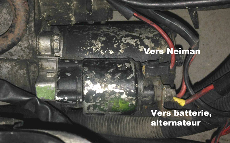

Bonsoir a tous est ce que quelqu'un pourrait me une photo du branchement électrique sur le demarreur pour que je puisse vérifier si il est bien brancher?
merci

alors j'ai essayé une batterie neuve et pareil je pense donc a un mauvais branchement du démarreur si je pouvais avoir une photo du branchement je verrai ce qu'il en est

Re: DEMARRAGE IMPOSSIBLE
Message par pierh »
je sais il n'est pas très beau...
Message par jey63 »
merci pierh ca m'aide beaucoup par contre tes cables sont pris sur l'ecrou que l'on voit au premier plan ou sur l'autre a cote?

Message par fearhack »
Sur l'écrou je pense, mais attends d'avoir une confirmation :)
