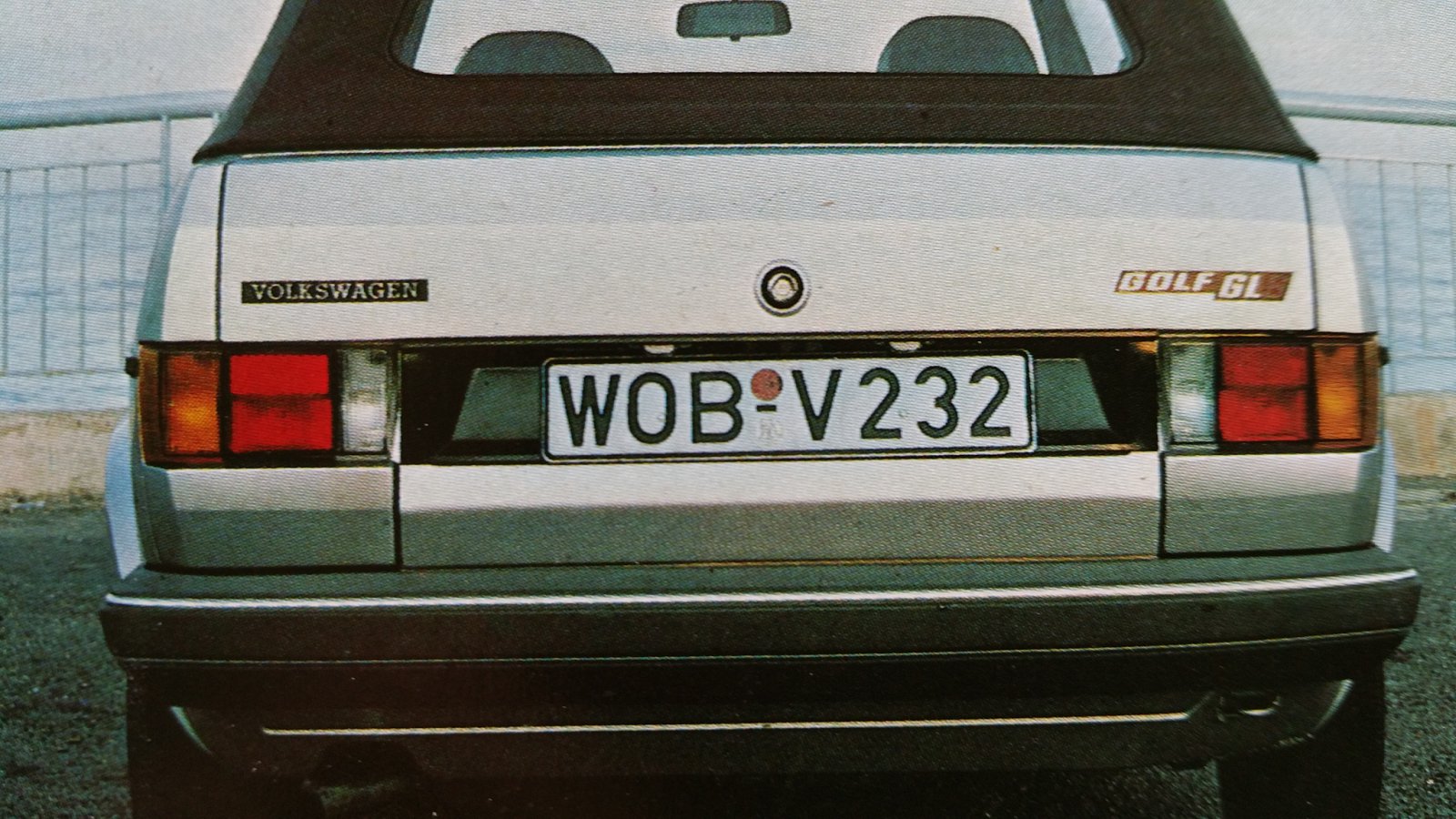

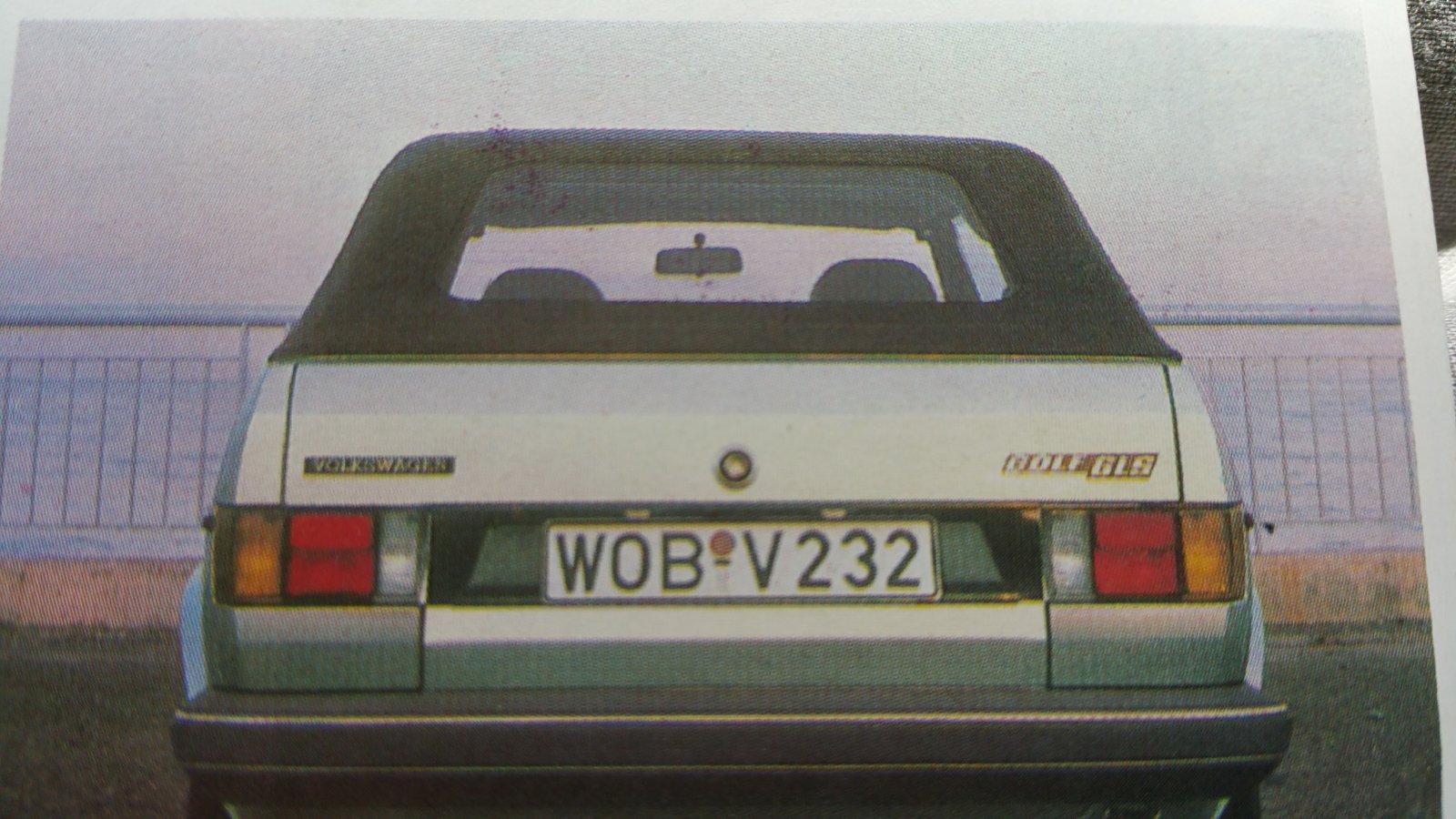

Les allemands ont mêmes été embêtés avec les brochures à l'arrêt de la finition GLS au profit de la GL.
Voulant faire des économies, les brochures étant quasiment les mêmes de décembre 78 à 1984 ils ont masqué grossièrement la lettre "S" à partir de 82 ! On dirait du typex noir tellement c'est mal fait !
