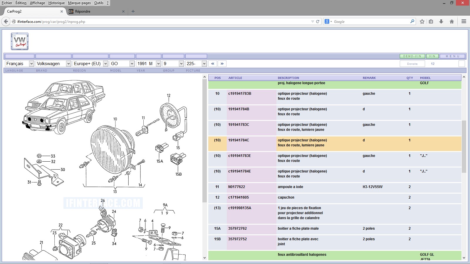

je vois plutot des 191942783 pour golf II

Je te donne la ref du gauche sur G2 et G1Cab et toi tu me sors le droit...

Tu exagères, il y a une ref de gauche au dessus, et une de droite en dessous... et en 191 pour les deux!

Pour clôturer le sujet, peut-on écrire que:
gros phares de croisement= non compatibles G1/G2
petits phares de route = compatibles G1/G2
Merci.
Merci.

Re: Compatibilité phares
oui.

Re: Compatibilité phares G1/G2
juste une précision,
les lp de golf 2 ne se montent pas sur les calandres 3 parties de golf 1....
de peux mais pas....
Les globes de phares de G2 sont identiques aux G1.
Faut echanger les platines carrées de fixation de G2 et rondes de G1.
