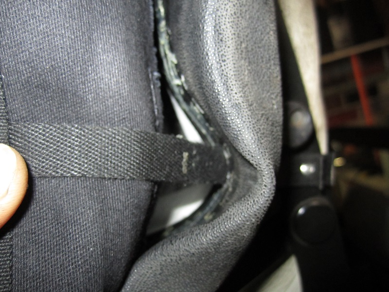

Re: Probleme verin retenue manoeuvre capote (resolu) et pliu
comme ceci
Les sangles que tu nous montres Karmann60 sont celles qui tiennent le ciel de toit et la matelassure.
Celles dont on parle sont sur la photo 11
http://www.golf1cabriolet.com/manuel-vw ... la-capote/
oui justement elle ne passe pas dans la matelassure ces sangle!
Bon puisse qu'on à fait appel à moi pour une analyse !! :mdr :mdr
1°_ les petites sangles latérale, comme certains l'on signalé, servent à maintenir la capote en position pliure lors de son ouverture. De plus elle doivent impérativement être passé dans les bords de la matelassure avant d'être fixé sur l'armature. Une distance certaine est à respecté pour que la pliure se fasse et qu'en position fermé cela ne tire pas sur la capote..
2°_ Tu as une armature électrique sans système hydraulique, donc plus d'ouverture maximum.. et de verrouillage...Donc..
3°_ Pour avoir un bourrelet parfait il va falloir prendre l'habitude pendant plusieurs ouverture à forcer de la main ta capote à rentrer faire son bourrelet correctement.. Le pli va se faire à force..
il n'y as pas d'autre choix ...... (de mon point de vue, bien sur) :fumeur ...
PS= tes sangles sont peut être pas à la bonne distance, mais aux vue des photos je ne pense pas..
Oui elles traversent la matelassure et sur la photo elles semblent bien longue, c'est grâce à elles que la pliure se fait. Pour moi elles sont pas à bonne longueur d’où le problème de pliagekarmann60 a écrit :bizarre,la sangle de capote doit passé dans la matelassure avec l'autre me semble t'il?
En fait , si vous regardez bien ma photo en page 1 , on voit que le ciel de toit a aussi une sangle de tension fixée au meme endroit que celle de la capote , rivetée sur l'armature.
Cette sangle de ciel de toit est cousue a celui-ci avec un renfort.
Je ne comprends pas comment passer la sangle de la capote DANS la matelassure.
Une photo nette pour m'aider svp , ou m'aider a faire comprendre au sellier.
(je vais le pendre et le faire secher comme un saucisson cui'la)
là tu à ta fixation de la sangle de la capote (dans mon cas, je n'est pas de sangle pour la matelassure. Elle n'est pas toujours nécessaire)
donc une seule sangle, celle de la capote qui passe à travers la matelassure.
Là tu peut voir que la sangle passe à travers le rebord vinyl de l'enveloppe de matelassure.
Là tu as la distance de la sangle à respecter.... le fait de passer à travers le rebord de la matelassure permet à celle ci de suivre la capote ... Mais c'est ta sangle qui guide la capote dans ça pliure ..
non c'est pas différent !!
c'est jusque toi tu as la sangle pour le ciel de toit (qui n'est pas présente sur tout les ciels de toit vendu sur le marché)
Dans tous les cas, ta sangle de capote doit passer dans l'enveloppe de la matelassure... C'est un montage constructeur...
Donc on entaille la matelassure Lilou ???
Cela ne va pas finir par se dechirer ???
Grace a Lilou , j'ai donc a la main "formé" la capote , et miracle , j'ai reussi a avoir le bon pli. :dance
Pour palier au fait que je n'ai pas de verrouillage de capote ouverte (eh oui , armature hydro) , j'ai reflechi a deux petits crochets inox , recouverts de gaine noire thermo-retractable , qui me semblent faire leur office.
Alors oui tu entaille sur 1.5cm la matelassure à l'aide d'un cuter, et non ça ne déchire pas dans le temps car la sangles ne fait que coulisser dans l'entaille ..cdrik915 a écrit :Donc on entaille la matelassure Lilou ???
Et content de t'avoir donné les bons conseils ....
