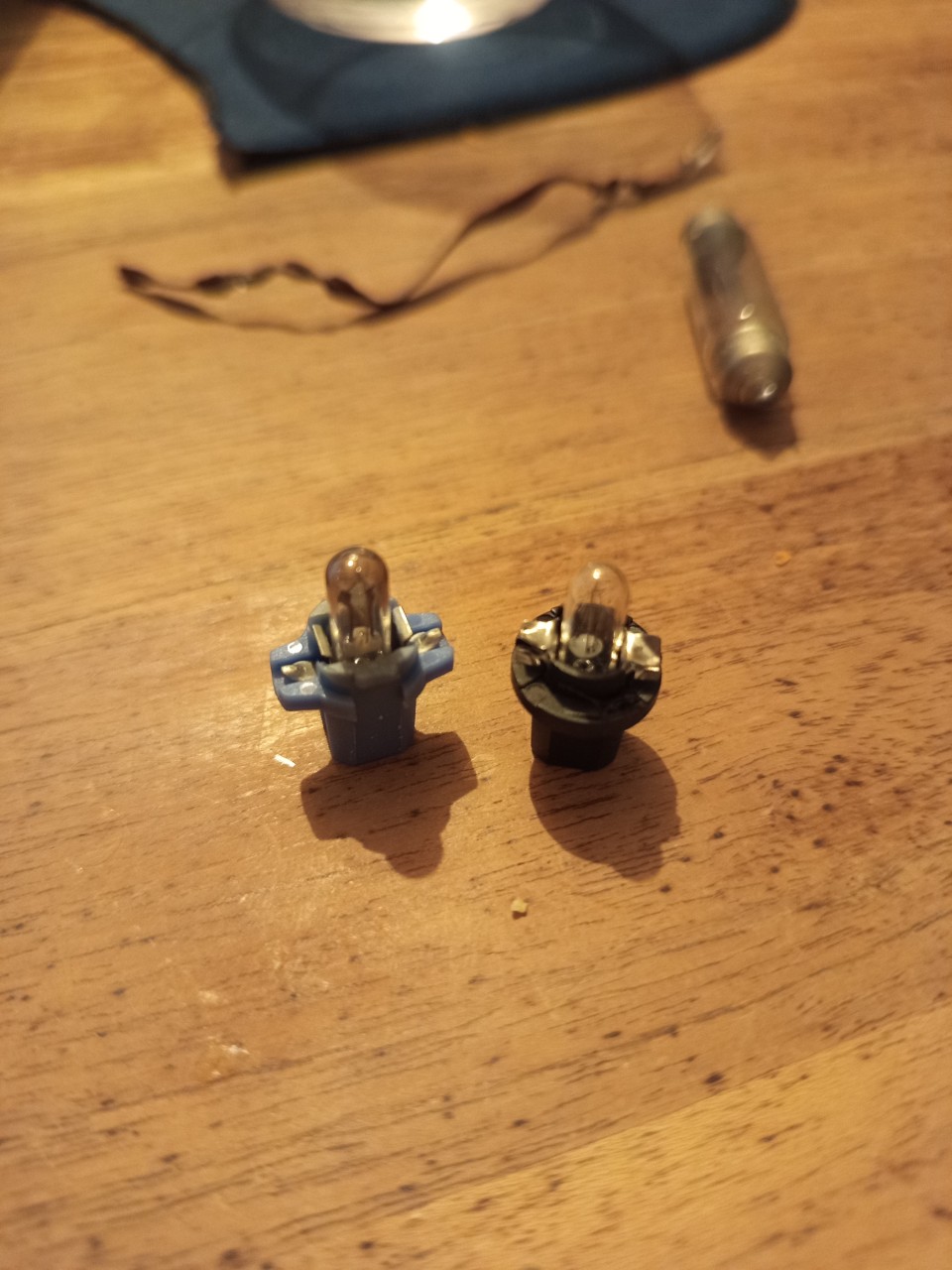

je galère à trouver des ampoules led, je tombe toujours sur des modeles avec la fixation de droite sur cette photo (à gauche c'est celle d'origine). C'est compatible j'en doute :hein

je pense avoir trouvé!
ce sont des B8.3d
