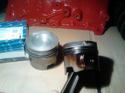

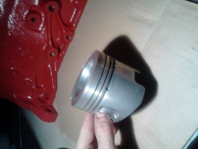

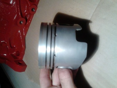

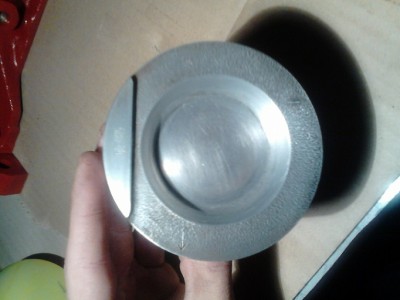

Quand je vous disais que les pistons sont en tres bon etat ! REGARDEZ une fois nettoyé avec des nouveau segment ! on dirait du neuf pas vrais? :pRegardez la diference avant apres..

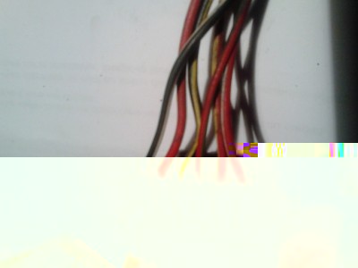

Bon voila ou j'en suis aujourd'hui, maintenant j'aurais quelque question a posé si quelqu'un qui a deja fait ce swap ! help me ! ^^ Pur le faisceaux moteur, j'ai acheter un de g60 et voila niveau electricité j'suis pas trop calé alors voila si quelqu'un pourrais me dire a quoi correspond ces fils
A gauche c'est fil noir/blanc
puis fil rouge
puis fil noir/jaune
puis fils vert/rouge
puis fils jaune/rouge
puis fil rouge/blanc
Voila c'est ces fils qui faut que je branche mais je ne sais pas ou donc si quelqu'un sait ! c'est la bienvenue ^^

tu a nettoyé tes piston avec quoi ?
toujours la même technique ? pinceau, essence ?
Hate de voir la suite
tu devrais en faire un tuto :oui
joris01390
Re: swap g60 dans golf 1 cab gli
Alors, pour le nettoyage des pistons, j'ai gratté au couteaux ! puis tremper dans l'essence une nuit, et après avec une éponge et op ! Et la fin pour que se soit nickel, j'ai nettoyé avec du shampoing ^^

En tout cas c' est du bon boulot tout sa ! Qu'as tu en prévision par la suite? Pour ton faisceau désolé je ne peux pas t'aider... coolraver est en train de monter un KR sur son cab, peut etre peut-il te donner quelques infos ?
