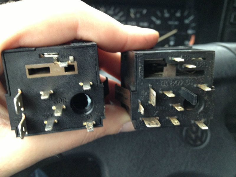

Des news de mon pb de phares qui ne va pas en s'arrangeant...
J'ai recu mon interrupteur, mais c'est pas le bon. J'ai commandé ca : http://www.oscaro.com/interrupteur-de-l ... 625-919-gt" onclick="window.open(this.href);return false;
et voici la comparatif. A gauche, le nouveau. A droite, celui d'origine.
Oscaro ne propose qu'un seul modele (le mauvais), et Mecatech semble en avoir un autre en stock, mais comme il n'y a aucune vue de derriere, je ne sais pas lequel choisir. Qu'en pensez-vous, amis Cabistes ? :)

Et chez VW ?

Volkswagen se fout un peu de nos vieilles j'ai l'impression. Quand je leur ai demandé le prix des silent bloc moteur, ils m'ont vite rembarrés en me disant qu'ils avaient plus rien pour ces générations... :crouge
On est loin de VW Deutschland. Il reste le site de VWClassic, mais pareil, il n'y a pas de vue des broches. C'est bien le meme symbole sur le bouton (la petite ampoule comme sur mon cab, et non le phare symbolisé comme sur le "mauvais" contacteur), mais est-ce propre a cette génération d'interrupteur ? A en croire Mecatech, oui, mais...
