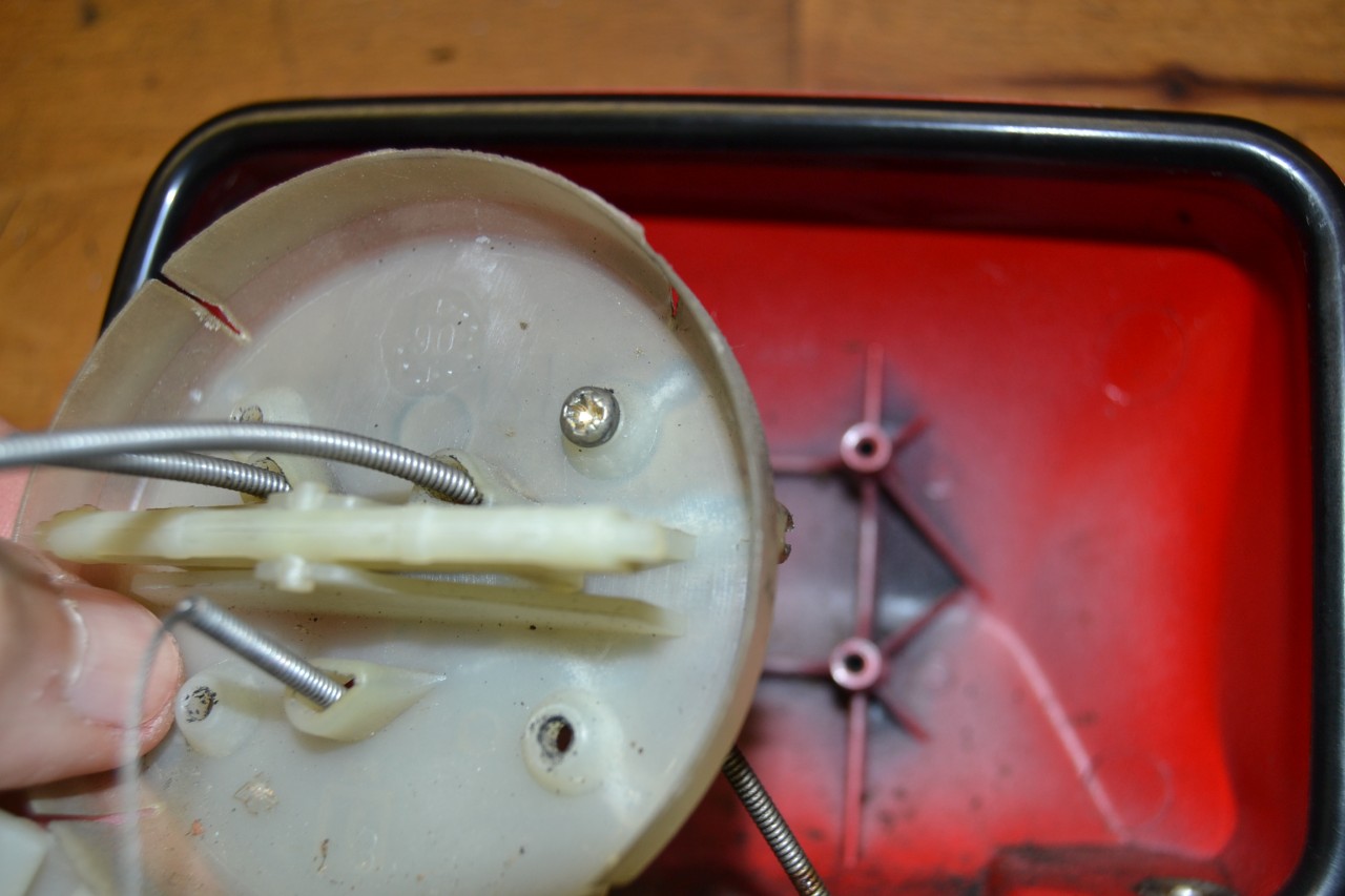

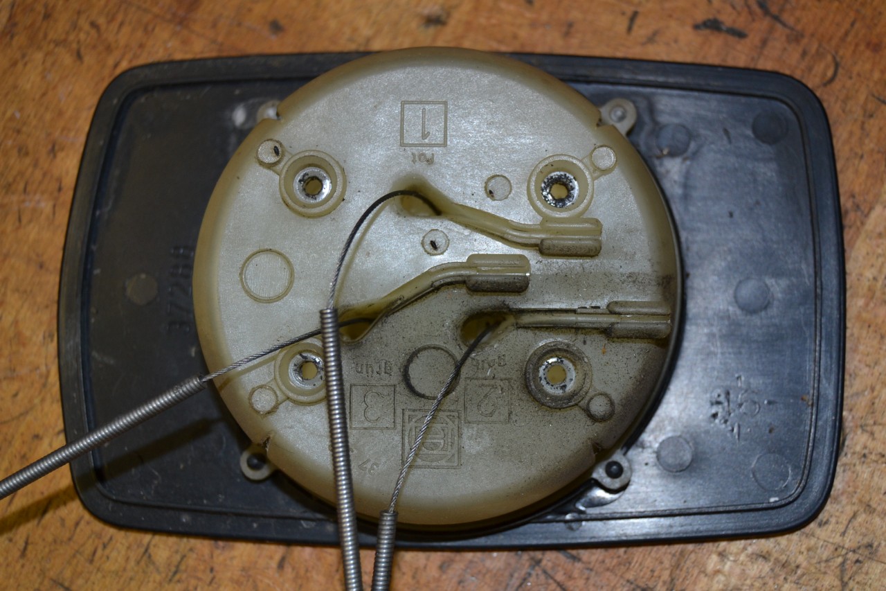

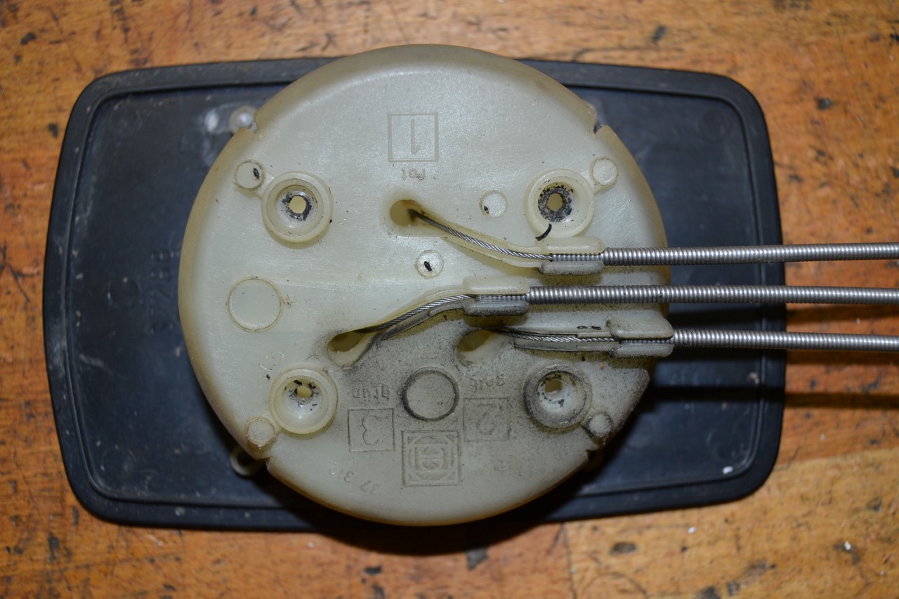

Ton modèle de rétro semble différent.
Sur les miens, il y avait 4 vis qui fixaient l'embase du rétro dans la coque.
Quelques photos qui pourront servir à d'autres
