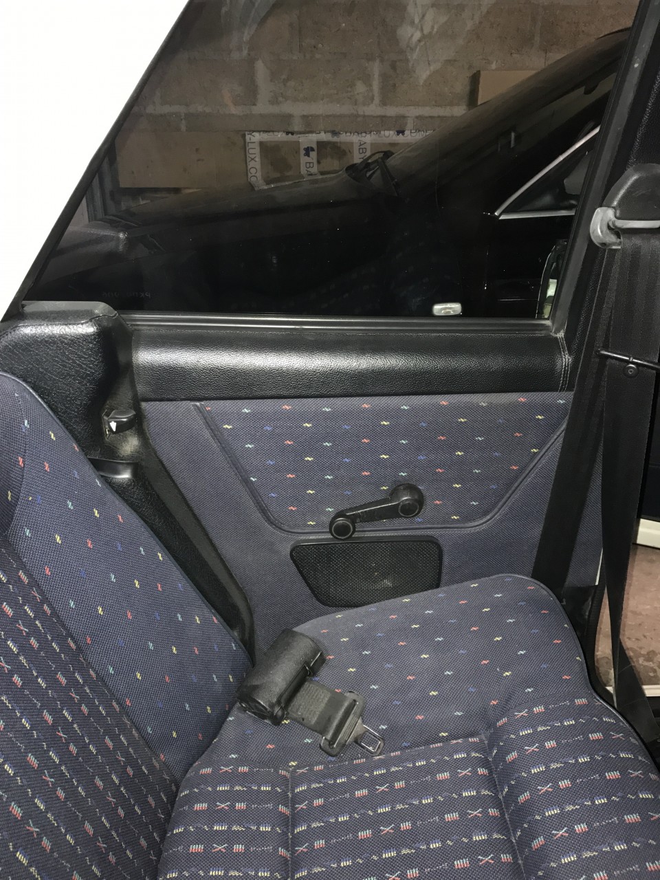

Et voilà pour derrière (désolé dans mon garage et de nuit)
Ciao fab
Ciao fab

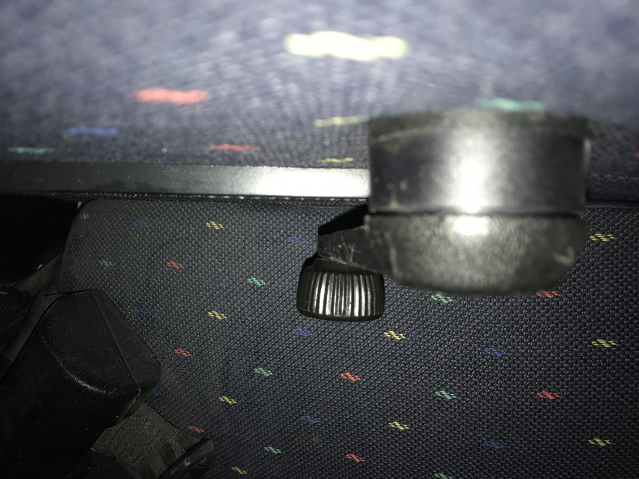

Piece de werk34 reçus ce matin
Une photo pour illustrer une fois montée et c'est nikel
Ciao Fab
Ciao Fab

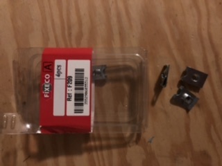

Hello à tous.
Je cherche les écrous et joints pour faire tenir les hp. Des idées ? Je suis bredouille

Je pense que ça peut faire l’affaire . Ça sert pour les hp et les panneaux de porte . Ça se trouve un peu partout pour pas stand chose
- Fichiers joints
- B7A07DBA-3DF1-468F-8C0F-4E7D7C287D47.jpeg (19.35 Kio) Vu 6251 fois

Hello, j’ai trouvé les vis creuses sur plusieurs sites. Je commande demain. Sur bricovis.fr
Sinon chercher bezel nut sur le net !

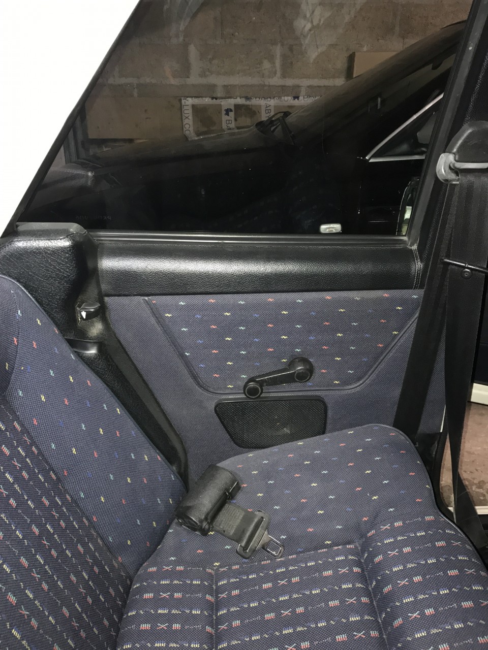

Bonsoir, je déterre un peu ce post car je voudrais savoir l’un de vous aurait réussi la pose d’enceinte arrière sur les panneaux de porte que je joint en photo
Merci d’avance
Merci d’avance

Oui c'est prévu pour recevoir des haut-parleurs donc ça se fait
Soit tu trouves des supports d'origine et là c'est plug and play (ce fut mon cas).
Soit tu bricoles un support maison. J'avais commencé par là avant de trouver les supports d'origine.
Rien de méchant. Un gabarit carton que tu reportes dans une fine planche rigide (contre-plaqué fin, plastique ou métal selon ce que tu trouves). Il faut te te reprendre dans les trous libres dans la tôle derrière la garniture et tu étudie vite fait les mouvements de ton lève-vitre pour éviter de le bloquer.
Mon montage date déjà mais de mémoire ce sont des petits hp rond diamètre 10. Ne t'attends pas à un son haute définition. Mais c'est sympa et surtout discret

Merci pour le retour , oui je me doute que le son ne sera démoniaque mais c’est juste histoire d’avoir un peu de musique derrière .
Aurais tu la référence des supo et d’origine ?
Merci à toi
Merci à toi
