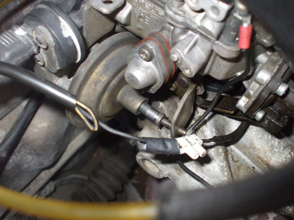

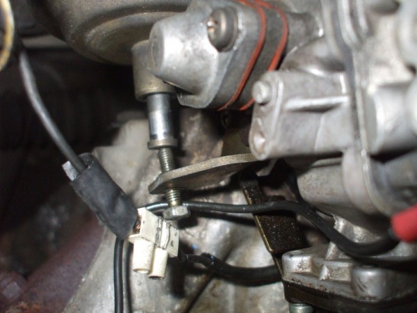

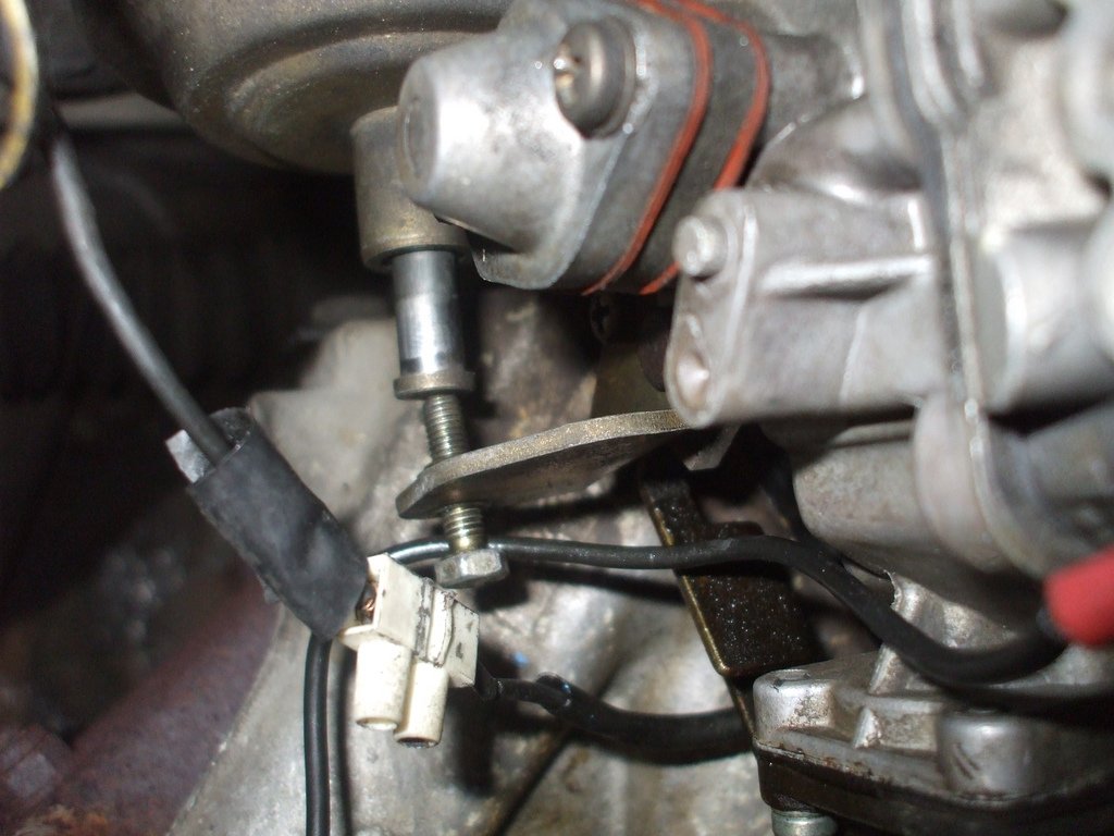

La vis de "13" derrière la capsule fait entrer ou sortir + ou - la tige-guide en agissant sur la force de dépression. Je n'ai eu aucun résultat concluant avec ce mode de réglage... Faut surtout que ce piston soit bien rentré une fois l'accélérateur au repos. ne pas forcer sur le piston pour essayer de le rentrer plus.
