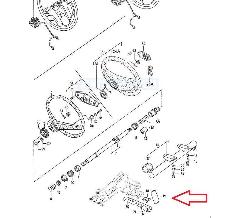

Bonjour toutes et tous,
Je suumis dans ces travaux là aussi et y a pas moyen de rentrer ce roulement en me contorsionnant sous la colonne. Donc comment se demonte et se sort le fourreau de la colonne SVP??
Merci d'avance
Re: Jeu colonne de direction
Posté : jeu. août 03, 2023 08:50 am
par coolraver
il y a 4 vis, dont deux autocassables qu'il faudra enlever avec marteau burin, et ensuite sortir la petite plaque qui retiens le fourreau au pédalier
bien sur avant il faut sortir volant, commodo, bloc neiman etc et désassembler la colonne au cardan
ne pas oublier de remettre des vis autocassable neuve ;)

Bonsoir Prez,
Alors j'ai fait exactement comme tu dis😉
Mais 4 vis ne sont pas cassable mais sont des BTR classiques. J'arrive à debloquer la languette, le fourreau est bien libéré mais il ne sort pas pour autant. Comment doit être cette languette quand le fourreau est censé être libre et demontable?
bin enlevé...il faut tout démonté aussi au niveau volant cardan de colonne etc ;)

ok, c'est ce que j'ai fait mais je pense ne pas avoir assez degager la languette, je l'ai juste decranter à l'aide de l'agraphe qui la maintient.

Donc j'ai pu effectivement changer la bague de colonne, un jeu d'enfant quand tu sais comment virer cette pu...... d'agrafe du fourreau.
