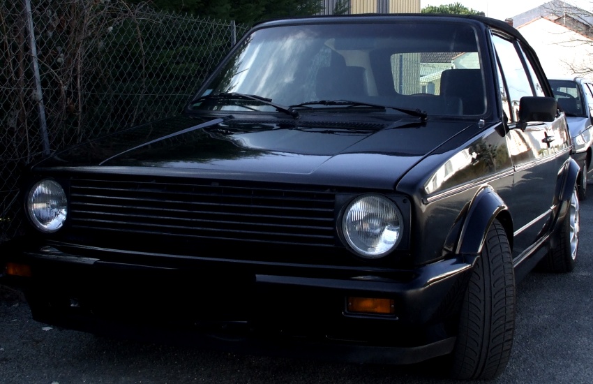

Bon!! ya du mieux, je croise les doigt elle ne cale plus, mon garagiste a changé la durite qui etait naze , entre le filtre a essence et la pompe a essence, ce qui faisait que lessence ne passait plus! (changé aussi dautres durite niveau carbu
Ensuite pour le ralenti a 3000 tours, il ma reréglé la vis de la capsule trois points , mais pas genial, il va falloir que je la fasse regler une autre fois pour que le starter a chaud ne se mette pas a aller a 3000 tours , ,...en tout cas grace a vos cnseils j ai pu et continue d apprendre ce eptit joujou Cab golf !

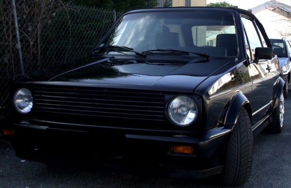

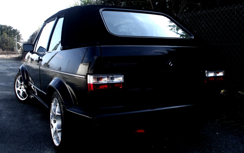

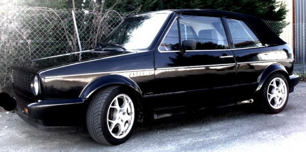

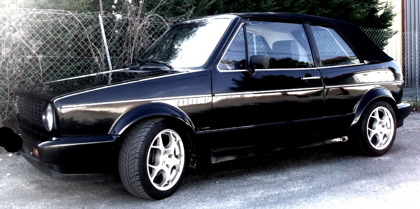

je vous met quelque photos
j aimeari changer de jantes, avoir des jantes un peu plus larges et avec un rebord, si vous en avez a vendre ou echange possible, merci.
Je pense teinté legerement les vitres, peindre les baguettes en noir , DITES MOI CE QUE VOUS EN PENSEZ, BIG MERCIIIIII !!!!!

je vais voir mon mecano demain pour lui parler de cette visse de reglage des demain, lui demander aussi de me reregler les vis 3 point, j ai une question a ce sujet, qu elle sont les fonctions de ces deux reglages (vis capsules 3 points et celle pres du premier corp ,?? est ce un peu comme une sorte d equilibrage pour regler le starter a chaud?...)merci de m eclairer.
Tu as raison, concernant les clignottants blanc , je vais en acheter bientot, j ai un peu peur de faire un style tout black , ayant un peu peur du resultat , meme si l idée me plait bien.
j hesite un peu pour les baguettes laterales toute noir !.
en tout cas merci pour tes conseils avisés et tres pro et ainisi qu a tout ceux qui parcours ce forum, encore une fois BIG BRAVO !!!!!
@Demilien :
pour la peinture ; malgré le fait que celle du capot est quasi morte, enfin le vernis en tout cas, j ai donc investi dans une polisseuse, et mis suis mis hier matin Pate Abel P5/ et polish de finition....., j avoue que je ne suis pas totalement satisfait du resultat , j ai encore bcp de boulot de finition, j attend des news , de l un des membres du forum, pour savoir si je peux sandwacher la peinture pour ensuite la faire revenir avec les differents polish.
voila, merci a toi en tout cas.
je vais pouvoir, me preparer pour aller au meeting pres de la Rochelle
