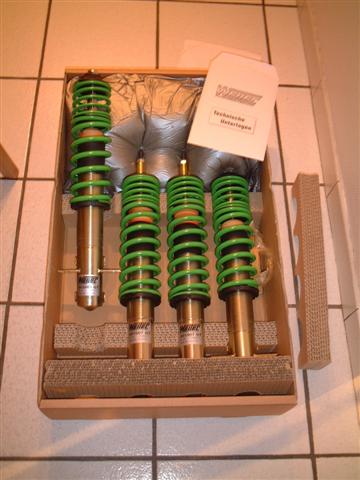

Je voudrais savoir ce qu'on doit recuperer sur les ancien amorto pour la mise en place des filetées
A savoir la coupelle mais qu'oi d'autres?

Il manque rien dessus à vos yeux?
sinon pour la vis j'ai mis un tit post sur l'image
sinon mes barre chromé d'amortisseur on du mal à remonter en haut d'elle meme :grrrrrr
c'est normal?

entre ton écrou et le palier il doit y avoir une entretoise et donc ne pas être solidaire de ton amortos ;)

yanncox a écrit :entre ton écrou et le palier il doit y avoir une entretoise et donc ne pas être solidaire de ton amortos ;)
ha daccord , donc faut recuperer juste ca ?
il y'a pas la rondelle a recuperer avant l'entretoise celle qui empeche le truc qui retient le ressort de reculer car moi mes calle d'origine sur le fileté peuvent descendre de haut en bas
Pour toi les amorto semble complet?
Et derniere question pour l'arriere il faut recuperer quoi
j'ai peur de mal monter.... :foldingo

tu démonte ceux d'origine et tu récupère tout ce qui manque sur tes filetés comme ça tu monte le tout bien, c'est pas compliqué, dommage je n'ai plus tata kate pour te montrer comment c'est monté

et faut monter qu'el piece enfin recuperer qu'elle piece dans tout se bordel?
Messages : 8035
Localisation : (59) Lille
pour moi y'a rien a recupérer....
a l'avant tu changes les paliers de suspension que tu a sur ta photo et tu mets direct le fileté.
a l'arrière tu remets tes silent blocs d'amortisseurs ou tu en prends des neufs
et le fileté ensuite...

donc on est daccord au dessus de la coupelle y'a juste une entretoise rien de plus? :foldingo
le reste direction poubelle? :mrgreen: TFACON tout est meulé !!

Sinon tu dois récupérer l'entretoise 9 et la rondelle 10 ;)
@fred:c'est pas top si tu n'as pas remis la pièce 9 sur ta caisse :?
