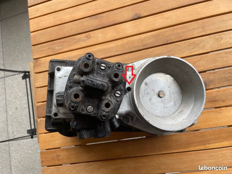

Quelqu'un a t il une photo du regulateur de melange ou vis de reglage du CO2, sur le kjetronic. J'ai un trou a son emplacement d'origine et je ne sais pas a quoi ça ressemble.

Pour régler le co² il te faut une clé BTR de 3 longue dans le trou du doseur sur la photo (avec l'appareil qui va bien bien sur) :-P

Coolraver, tu parles d'un outil ou appareil de réglage du kjetronic je suppose?

oui un banc de co² ou bien a la limite un gastester
tu peux faire sans , si c'est juste augmenter ou appauvrir un poil genre un quart de tour pas plus ;)
