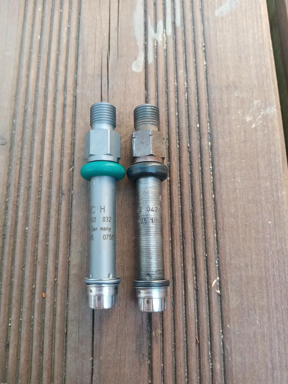

Ayant toujours mon problème de démarrage à tiède, je souhaite changer mes injecteurs!
Quand je regarde la ref, j'ai 437 502 043.
Cependant, quand je fais des recherches sur meca ou autodoc, je tombe sur la ref 437 502 032.
Est-ce le même injecteur? (ou est-ce les bons qui ont été mis historiquement sur la voiture?)
Pour info, j'ai un DX de 92.

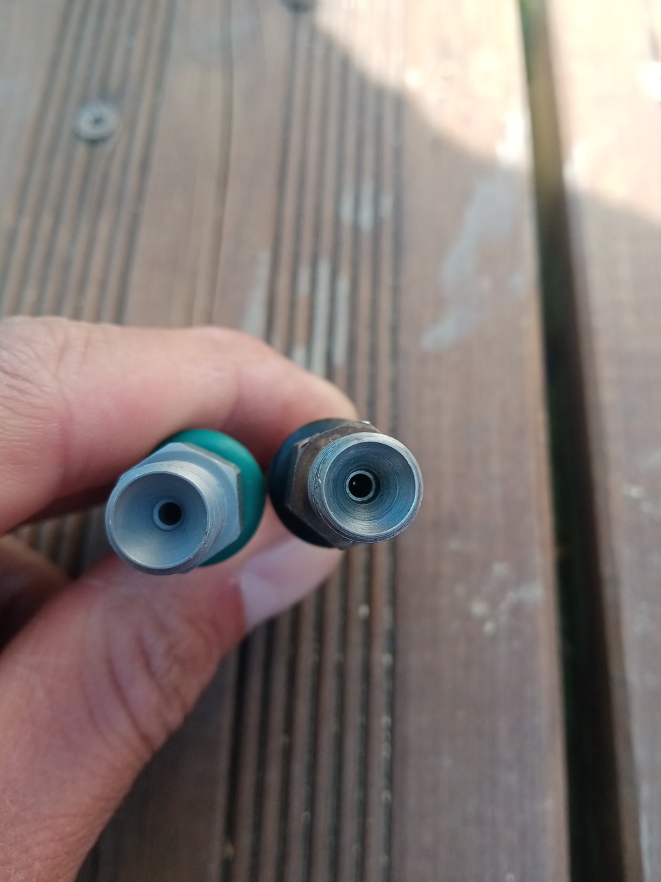

verifie la taille du filetage
il y a du M12 x 1.5
et du M10 x 1.0
il y a du M12 x 1.5
et du M10 x 1.0

M10 --> donc bien la ref 0437502032.

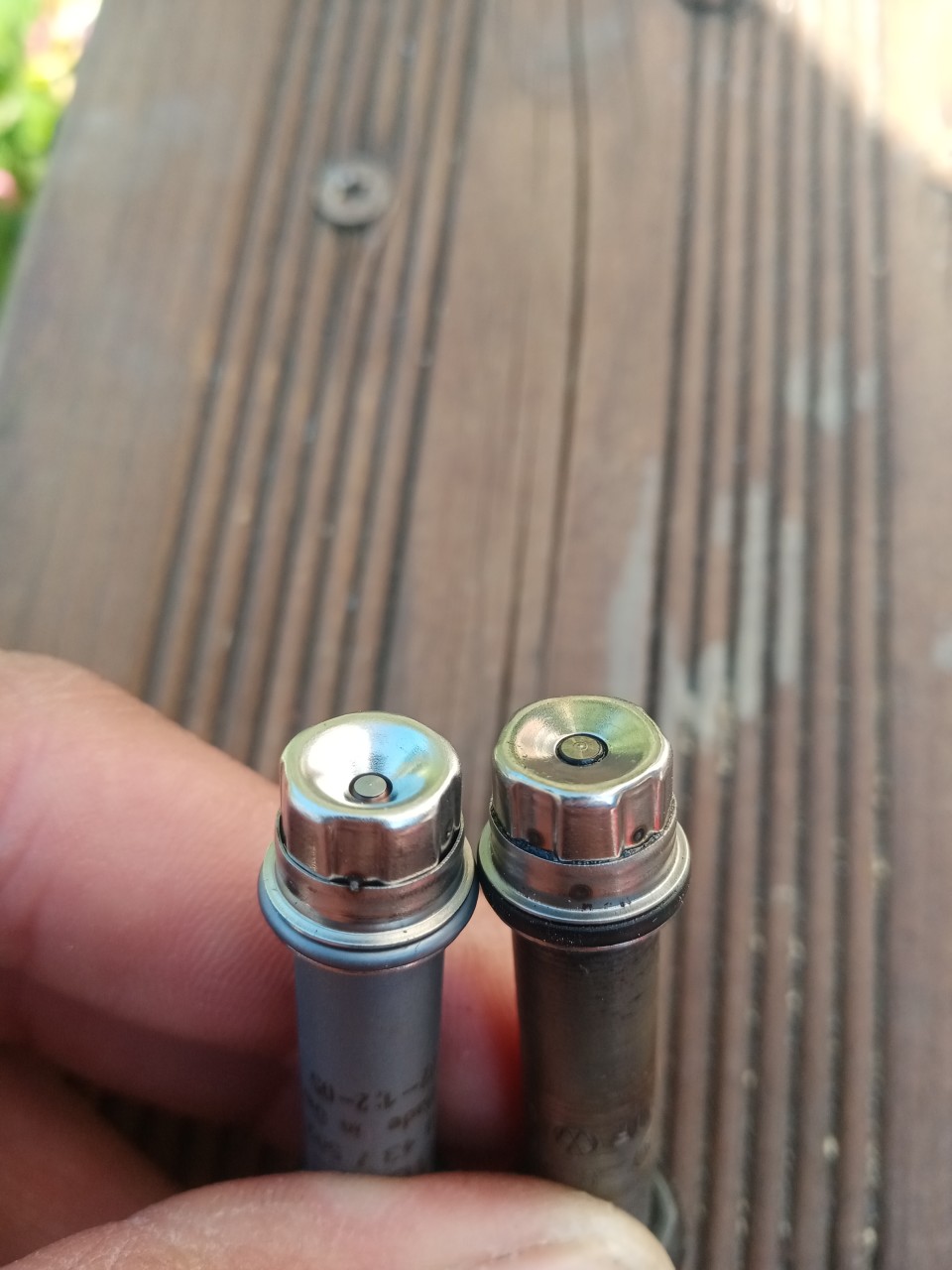

et je viens de tomber sur ça, on voit la diff entre les 2: https://www.audicollection.net/forum/vi ... hp?t=22252

oui c'est les bons par rapport a la ref vw

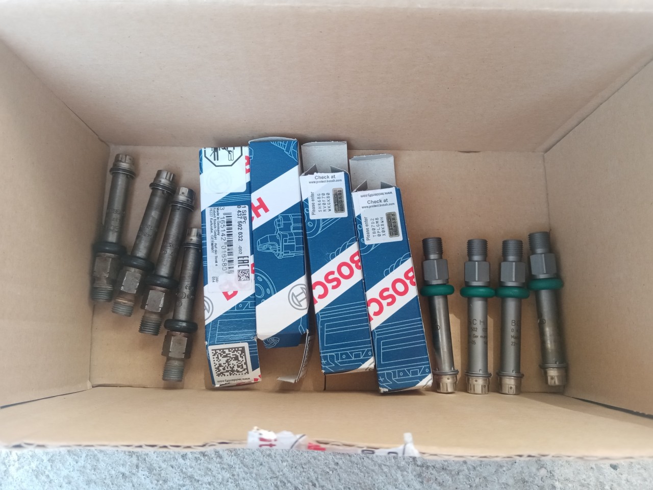

bon bah j'ai tenté le 32...(vu qu'un forumeur disait que c'était compatible et que ça se croisait sur mes autres recherches)...bah la voiture après quelques mètres ratatouillait...)
j'ai remis les anciens (après des galères pour enlever les injecteurs, je m'en suis fais des ampoules...merci la technique de la clé qui m'a permis de sortir les 2 derniers mal placés),et ça reroule nickel!
j'en conclus donc que ce n'est pas compatible, ou alors faut régler l'avance à l'allumage? (à haut régime ras, mais en sous régime aie aie aie!)

on t'avais dit le 43 , t'es têtu tout de même

oui, surtout quand il y a une diff de taro du simple au double

Les anciens ça donne quoi quand tu pulvérises avec une seringue ? si le jet est bien conique et que ça goute pas pas la peine de les changer
