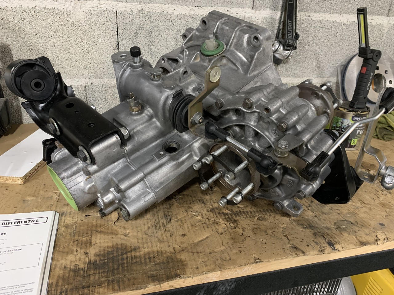

Concernant la vidéo, je m’interroge sur la quantité d’huile à la fin du remplissage, la RTA sur boîte moteur 1800 gti précise que si l’huile coule à flot, refermer tout est ok mais si elle coule pas ( ou filet d’huile) refermer et ajouter 0,5 litres par l’entrée du tachymètre. Donc pour moi, il vous manque 0,5 L … ?
Deuxième question, sur l’entrée du sélecteur il y une vis (voir photo de ma boîte) sert elle également à un remplissage ? Si oui, quelle quantité ?
Merci de vos retours
Messages : 12317
Re: Remplacement de l'huile de la boîte de vitesses
c'est 2 litres quoiqu'il arrive
non le bouchon du haut ne sert pas au remplissage
ps: sur la video c'est une boite 4 donc rien a voir avec ta boite 5 020 ;)
