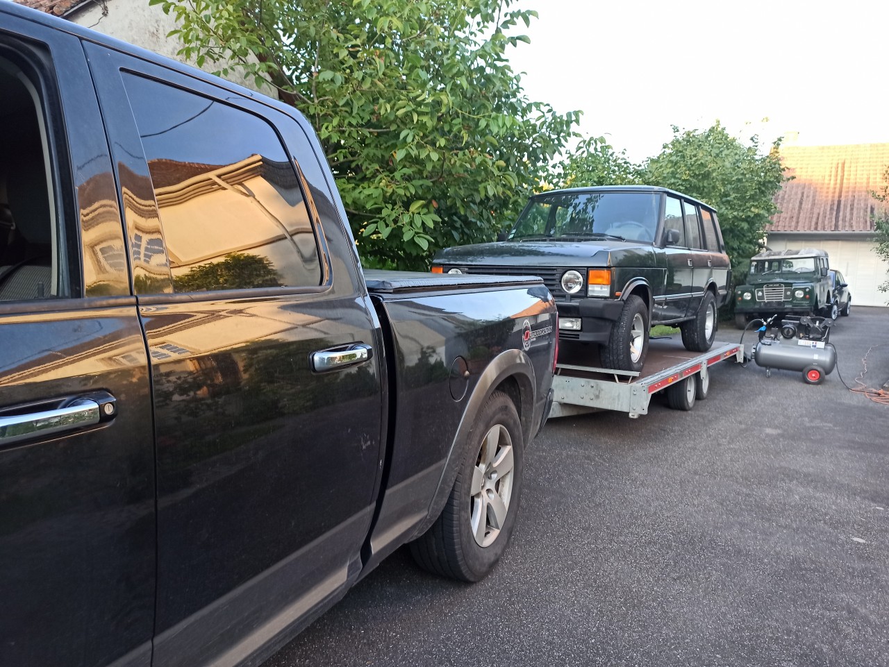

Oooooh ! ...joli, tu as récupéré un Range Vogue V8 Francisco !
409800 kms au compteur
Messages : 2562
Re: deflecteur air radiateur
Oui il totalise 100000 KM . Ça fait pas loin de 10 ans qu'il dormait dans un garage. Mais bon c'est pas mon truc le Range de la reine d'Angleterre 😂 alors je l'ai offert à un ami, lui il aime bien les grosses.
Messages : 2562
Ha oui son prix...0€ pas cher du tout 👍
Messages : 1399
Punaise la belle affaire ce Range gratos, il en a de chance ton ami. (:
preuve que Francisco est une personne au grand coeur en plus de travailler avec passion, :sup
