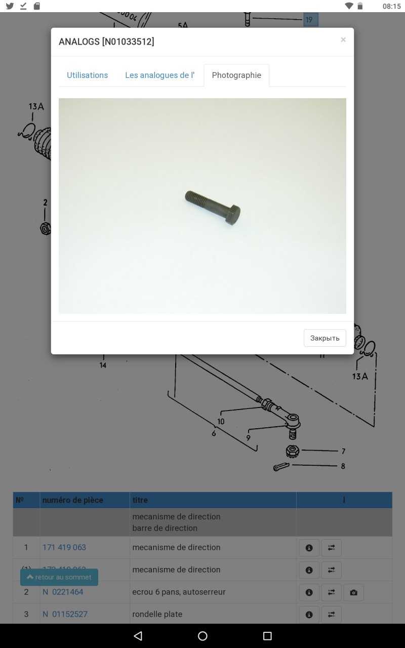

Forcément que ça a été bidouillé
La voilà en photo avec la référence vw

Ah bien , je me doutais qu'une vis n'avait rien à faire sur le cardan, merci Summit pour la photo du boulon car contre je n'arrive pas à voir la référence .Et oui Vincent 13480 j'ai aussi un écrous en laiton mais la vis c'à ne le fait pas en plus les filetages sont dans le même sens que les cannelures de la colonne.Si tu peut Summit m'envoyer le schéma de la de la direction avec la reference du boulon....un grand merci ! 😉
