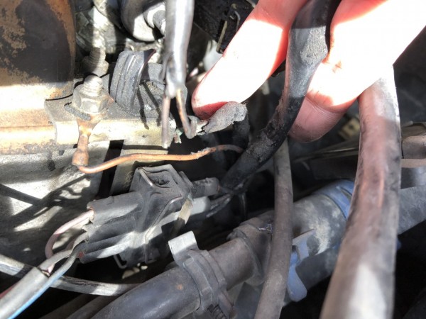

Quelques nouvelles encourageantes et d'autres moins. Je crois avoir trouvé la cause: fils d'alimentation du régulateur coupés (au niveau de mon index).
J'ai du passer derrière le moteur pour m'apercevoir que la gaine a fondu derrière la culasse et les fils ont subi le même sort. Il va falloir refaire et là j'ai besoin de vos lumières. Les fils étant corrodés, je pense qu'il vaut mieux reprendre le câblage de A à Z. J'ai le point d'arrivée (= régulateur de ralenti) mais où se trouve le point de départ. A regarder dans le moteur, les fils entrent dans une gaine plus large mais je n'arrive pas à déterminer où elle va. Une idée?

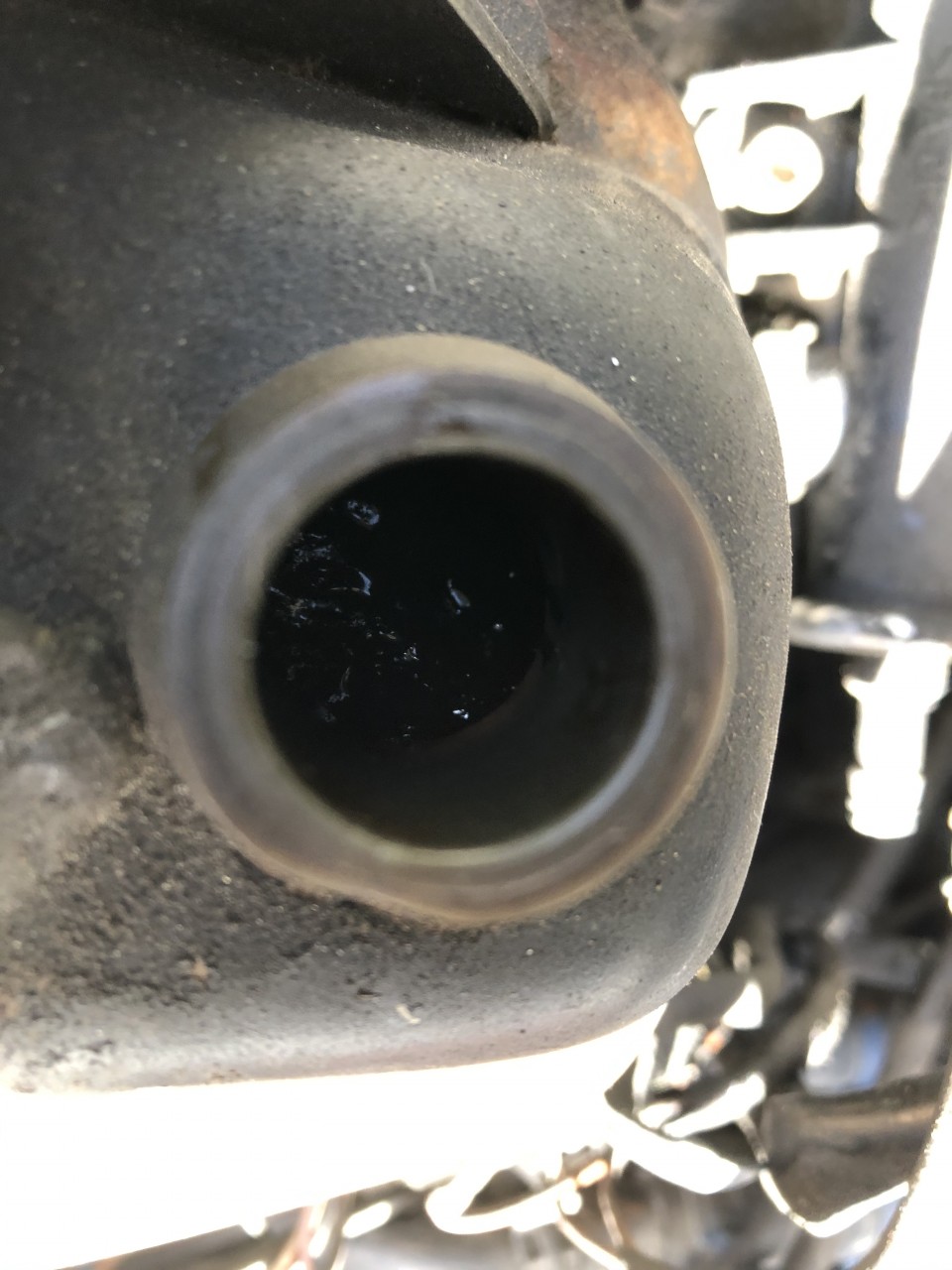

La mauvaise nouvelle c'est que j'ai découvert une mélasse noire sur le point d'entrée supérieure de la culasse (côté opposé au remplissage d'huile). Je m'inquiète peut être pour rien mais ça ne me semble pas normal. Vous en pensez quoi?

Sous ton couvre culasse il y a une plaque plastique pour empêcher les remontées d'huile.
Tu peux déjà ouvrir et le nettoyer.

Ya une genre de grille en dessous comme un filtre à nettoyer

Pensez-vous que je puisse ressouder les fils du régulateur plutôt que de refaire le câblage de A à Z? Il devrait y avoir assez de longueur en principe.

Si il y’a une tension aux fils quand tu mets le contact oui tu peux !

Probablement que le fil coupé va au boitier électronique (à vérifier sur le schéma électrique). A mon avis, le plus simple est de le réparer proprement.Moncabamoi a écrit : mar. oct. 20, 2020 12:12 pm J'ai du passer derrière le moteur pour m'apercevoir que la gaine a fondu derrière la culasse et les fils ont subi le même sort. Il va falloir refaire et là j'ai besoin de vos lumières. Les fils étant corrodés, je pense qu'il vaut mieux reprendre le câblage de A à Z. J'ai le point d'arrivée (= régulateur de ralenti) mais où se trouve le point de départ. A regarder dans le moteur, les fils entrent dans une gaine plus large mais je n'arrive pas à déterminer où elle va. Une idée?

Merci de vos réponses. Il y a du jus dans les fils donc on va tenter soudure à l'étain avec thermogaine pour protéger.

Alors voilà, problème résolu
. Fils réparés par soudure et depuis le régulateur de ralenti fonctionne (au départ, j'avais uniquement vérifié si les fils étaient bien tenus dans la prise, ce n'est que plus tard que j'ai découvert les dégâts derrière le haut moteur). Le moteur prend presque 1'200 tours à froid puis se stabilise vers 850-900 tours une fois chaud. Plus de cognements, c'est beaucoup mieux. J'en ai profité pour faire changer la sonde bleue et le capteur de cliquetis, ainsi que les bagues de la tringlerie de boîte (la 1ère était devenue très capricieuse). Bonne pour le service, on va pouvoir tenter l'équivalent du contrôle technique en Suisse afin de procéder à la ré-importation
