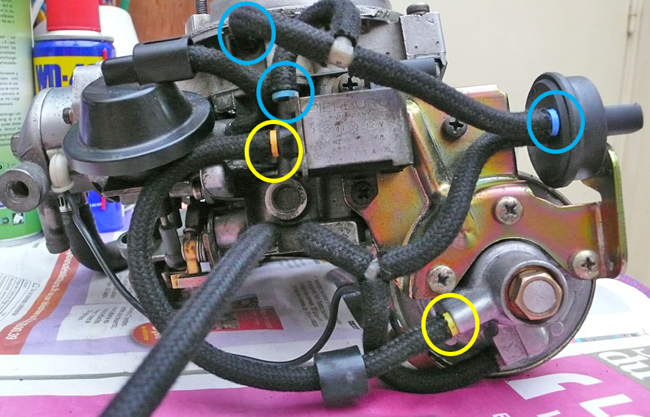

Timobe a écrit : dim. mai 31, 2020 09:43 am Je pense qu'il n'y a pas de différence de fonctionnement entre un carbu de boîte auto et de boîte manuelle. La différence est la fixation du câble d'accélérateur.
De mémoire il me semble qu'il y a une différence au niveau de la capsule 3 points qui passe à 4 points sur une boîte auto + le cable que je découvre à travers tes messages.
Timobe a écrit : dim. mai 31, 2020 09:43 amEffectivement j'ai toujours la petite étiquette sous le capot par contre cette histoire de bagues de couleur ca ne me parle pas. Je ne souviens pas qu'il y avait des bagues sur mes durites de dépression...
Si si, réponse en image ;-)
Ce sont les embouts sur ton carbu qui ont les bagues de couleur, pas les durites.

Merci pour ces infos et la photo chreun ! :sup
Je vais aller faire un tour au garage pour vérifier mon ancien pierburg et commencer à le nettoyer un peu !
