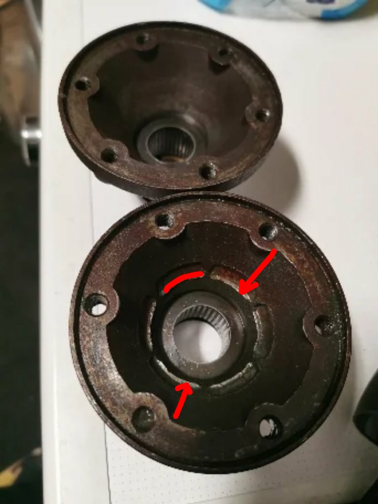

Salut à tous, je doit remonter les 2 tulipes sur la boîte et je m aperçois qu il y en une qui a des encoches à l intérieur. De quelle côté doit-je la monter ?

C’est étrange qu’elles soient différentes...
Est ce qu’elles viennent de la même boite de vitesse ?
Sur ma boite les deux tulipes sont strictement identiques.

Tu es bon pour la remplacer.
En plus ça à l'air de frotter

Tant que ça ? Ça fait quoi si je la monte ? C est peut être d un autre model?. La noix de cardan serait abîmé alors

Elles sont de quel diamètre? 90 ou 100mm?

Diamètre 100 pkoi?

Par curiosité. Par expérience elles sont identiques des 2 cotés, néanmoins est-ce que tu avais un bruit suspect à ce niveau? Je t'invite à les placer chacune sur les cardans et voir s'il y a interférence entre les pièces

A part une resonance dans la caisse mais je doute que cela vienne de la, je vais regarder la noix de cardans voir si il ya une usure

Ces traces là, ça ne devrait pas exister
De toute façon, les tulipes sont identiques, pour quelle raison, tu as cette bidouille ??

Je sais pas c était monté sur la voiture et je l ai pas acheté neuve lol

Ça ne ressemble pas à des traces de frottement, on dirait que les encoches sont usinées d’origine...
La deuxième tulipe doit certainement venir d’une autre boîte.
Si les côtes externes sont identiques, comme cela semble être le cas, je dirais qu’il n’y a pas de sens de montage particulier

Oui j ai vérifié je pense pas que les encoche gène
