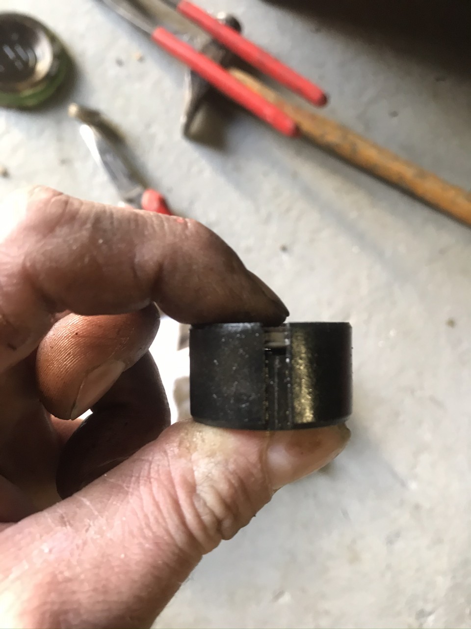

Désoler je suis une bille en meca
Voilà ma butée t’en pense quoi

Messages : 12316
Re: Problème réglage garde embrayage
Maximus a écrit : dim. avr. 26, 2020 18:42 pm Désoler je suis une bille en meca
change la ça coute rien
reste a vérifier ton pédalier, si c'est pas le problème c'est que ça se situe au niveau de l'embrayage ;)

J’ai retrouvé la butée que j’avais acheter quand j’ai fais mon embrayage et que je n’avais pas changer :confused:
Et du coup ça n’a rien changé...
Donc c’est pas la butée :mad
Maximus a écrit : dim. avr. 26, 2020 18:05 pm Du coup ça me semble ok
Vous confirmez
Ta boite est bonne à vidanger.
Je demande l'avis des autres, mais de mémoire.
Quand j'ai remplacé la butée, elle doit être à fleur, pas à l'intérieur comme sur ta photo.
Peut-être qu'il y aune tige de commande spécifique pour ce modèle d'embrayage sachs
