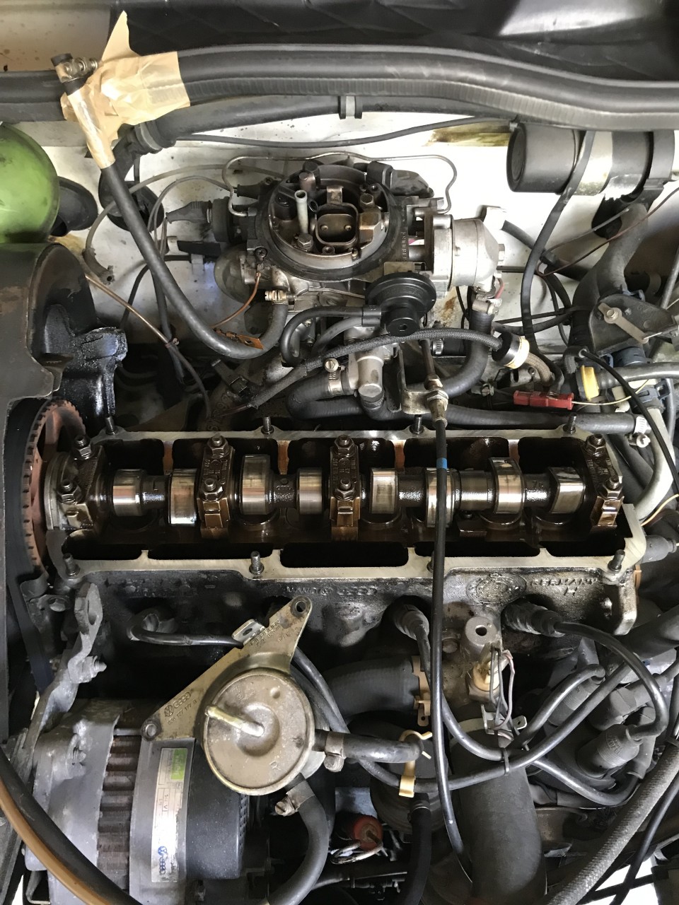

J'ai un problème sur mon golf cab. Le moteur s'allume très bien, ralenti stable, si j’accélère très progressivement ça marche.
Mais si j’accélère un peu plus rapidement ou en montée le moteur ne répond pas en puissance. il fait un bruit de "grésillement"... il ne broute pas, c'est régulier, mais c'est comme si il s’étouffait.
J'ai quand même changé les filtres à air et essence ça ne change rien.
On m'a parlé d'un joint de contrepression dans le carbu mais je m'y connais pas trop.
Avez vous des pistes sur ce qui pourrait y avoir comme anomalie?
Je joins une photo du moteur et carbu.
Merci à tous!!

Hello,
si c'est bien un problème de carburateur, tu peux commencer par acheter une pochette de joints (ça ne fait pas de mal) et une semelle. Ca te permettrait dejà d'y voir plus clair.

Bonjour à tous.
Rappel des fait: ma golf démarre plutôt bien à froid, les accélérations se font bien (en lien avec le starter) mais une fois que le moteur est chaud je ne peux qu'appuyer légèrement sur l’accelerateur car si veux mettre trop de puissance la combustion ne se fait pas bien peut meme faire caler le moteur. Cependant si il n'y à pas de resistance au moteur au point mort je peux la faire vrombir.
Je reviens vers vous après plusieurs essais sur la golf.
J'ai donc nettoyé mon carbu pierburg, changé les joint, pompe de reprise, enrichisseur d'ouverture partielle. filtre à air, filtre à essence. Le problème persiste.
Je parierais largement sur un mélange AIR/ESSENCE mal réglé. Avez vous une idée de comment je pourrais gérer ce réglage je crois assez précis?
Merci à vous.

Salut, pour en avoir déjà fait les frais de la panne ( il y quelques années ) mais quand même, je pense que ta semelle de carbu est à remplacer. Elle est certainement décollée et du coup prise d'air à chaud.

Ça peut être aussi un problème d'allumage... je te conseille aussi de regarder de ce côté la et de vérifier le calage
