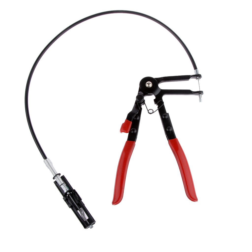

-avait vous une astuce pour enlever les colliers de serrage sans trop galerer avec une pince ? Je les changerais contres des colliers a vis, moins galere a l'avenir
En attendant je suis bien content que le systeme fonctionne vu les temperatures negative la nuit et je vais pouvoir passer a autre chose :-)
Je ne fais pas de bruit, j'essaye de me faire entendre c'est tout 😂
Messages : 12309
Re: Redémarrage après 9ans
il existe une pince pour ça
mais avec un peu d'entrainement tu y arrives avec une multiprise ;)
