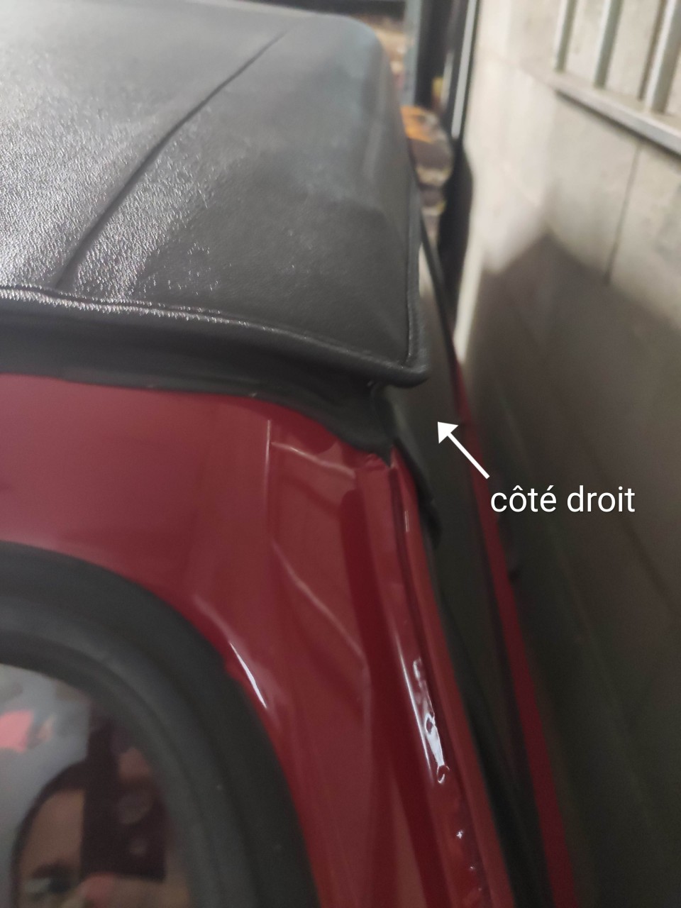

Voici mon souci du moment,
J'ai un espace entre ma vitre et ma capote coté passager.
Il n'y a pas de jeu dans ma porte.
J'ai l'impression que ma capote est décalée vers la gauche :hmmmm
Pour info je n'ai pas les mêmes crochets y en a un sans bouton de verrouillage.
je sais pas si cela change quelque chose.
Merci pour vos avis.

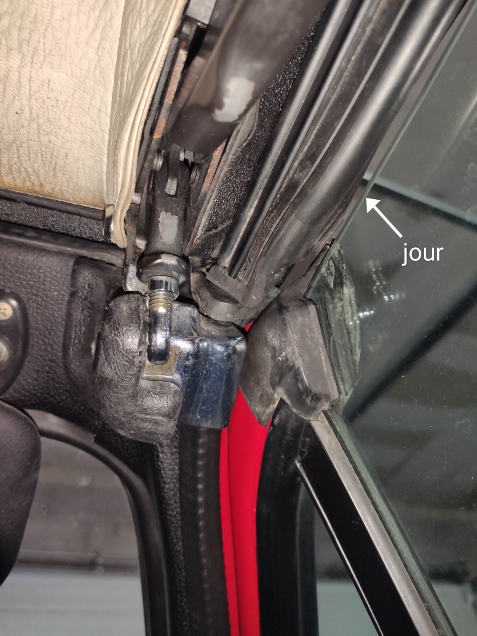

Voilà des photos des crochets mis.
Quelque chose vous chagrine?

De ce que l'on peut voir sur la photo du crochet droit il reste du filetage de rattrapage, peut-être commencez par prendre quelques tours pour voir si le jeu se réduit?
De toute façon vous comptez le nombre de tours que vous prenez et rien ne vous empêche de revenir en arrière.

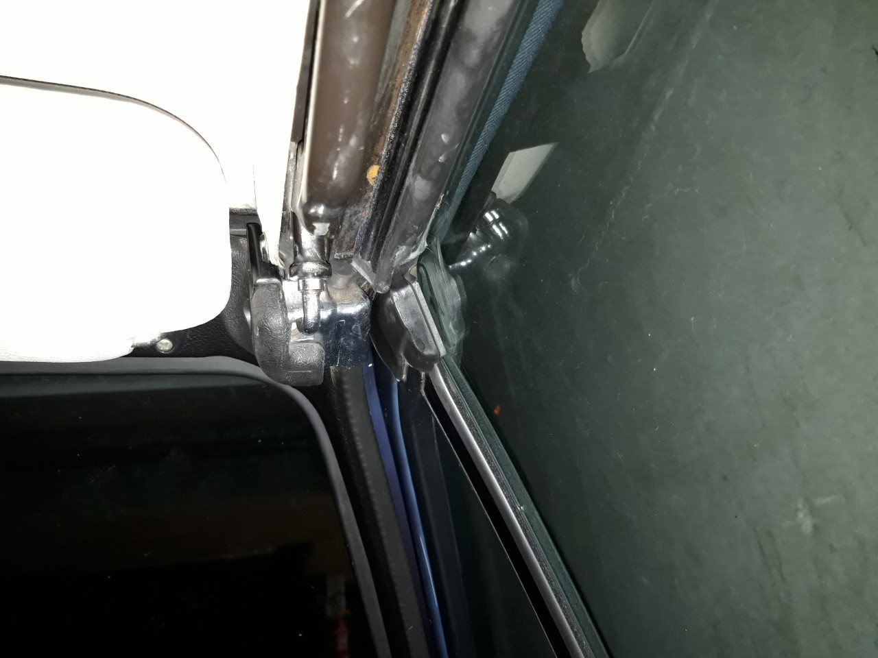

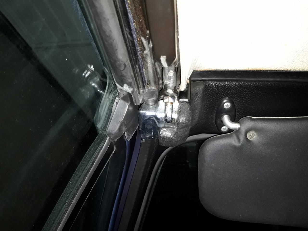

Voici deux photos de mes crochets ...si ça peut t'aider !

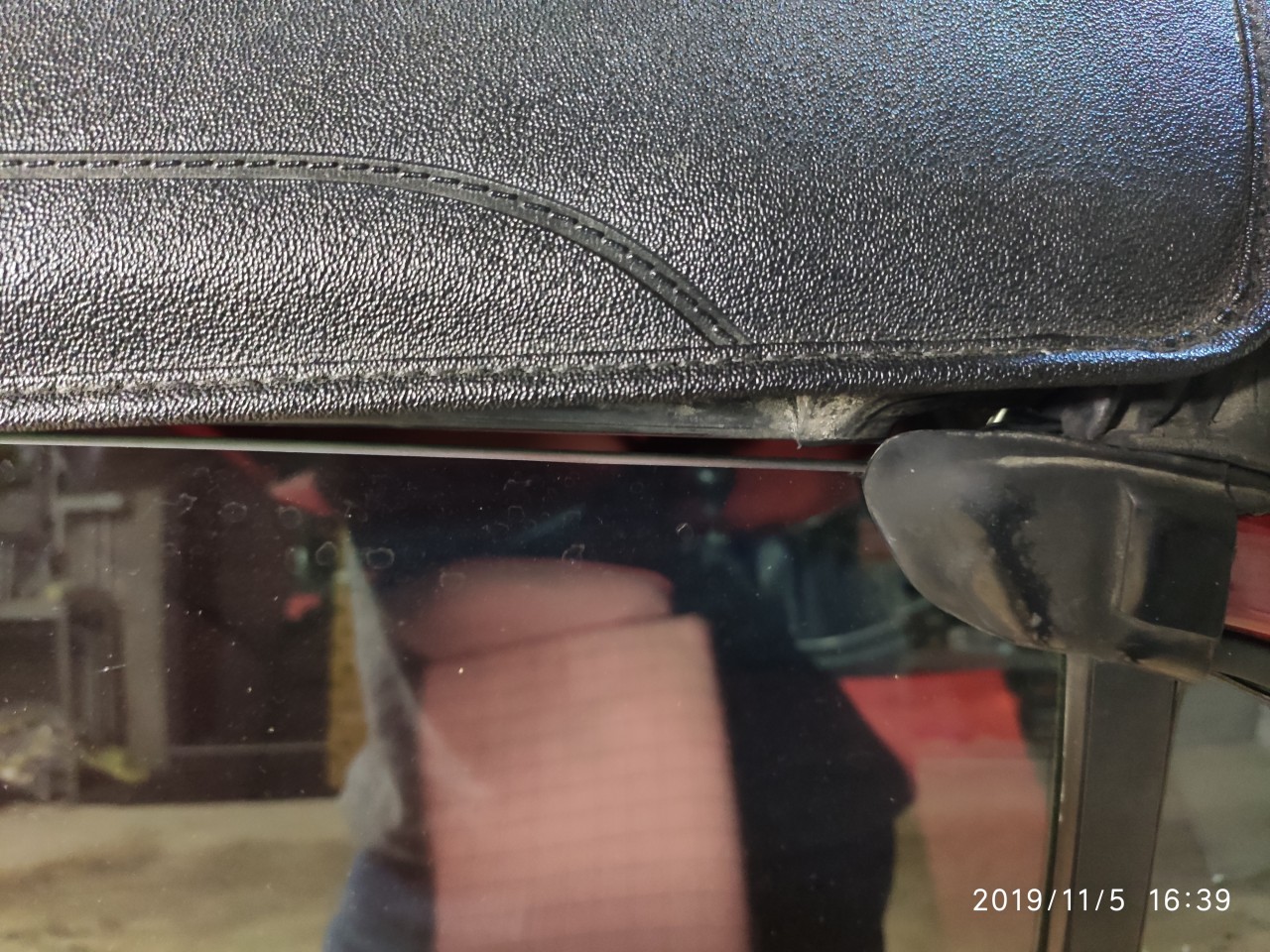

Voici d autres photos capote verrouillée.
On voit clairement que la capote dépasse du côté droit et ne dépasse pas du tout côté gauche ( je la trouve même en retrait).
Qu'en pensez-vous?
[O===w===O]
Stéphane
Messages : 16810
Re: HELP problème de capote!
Alors c'est ton armature qui est voilée...
