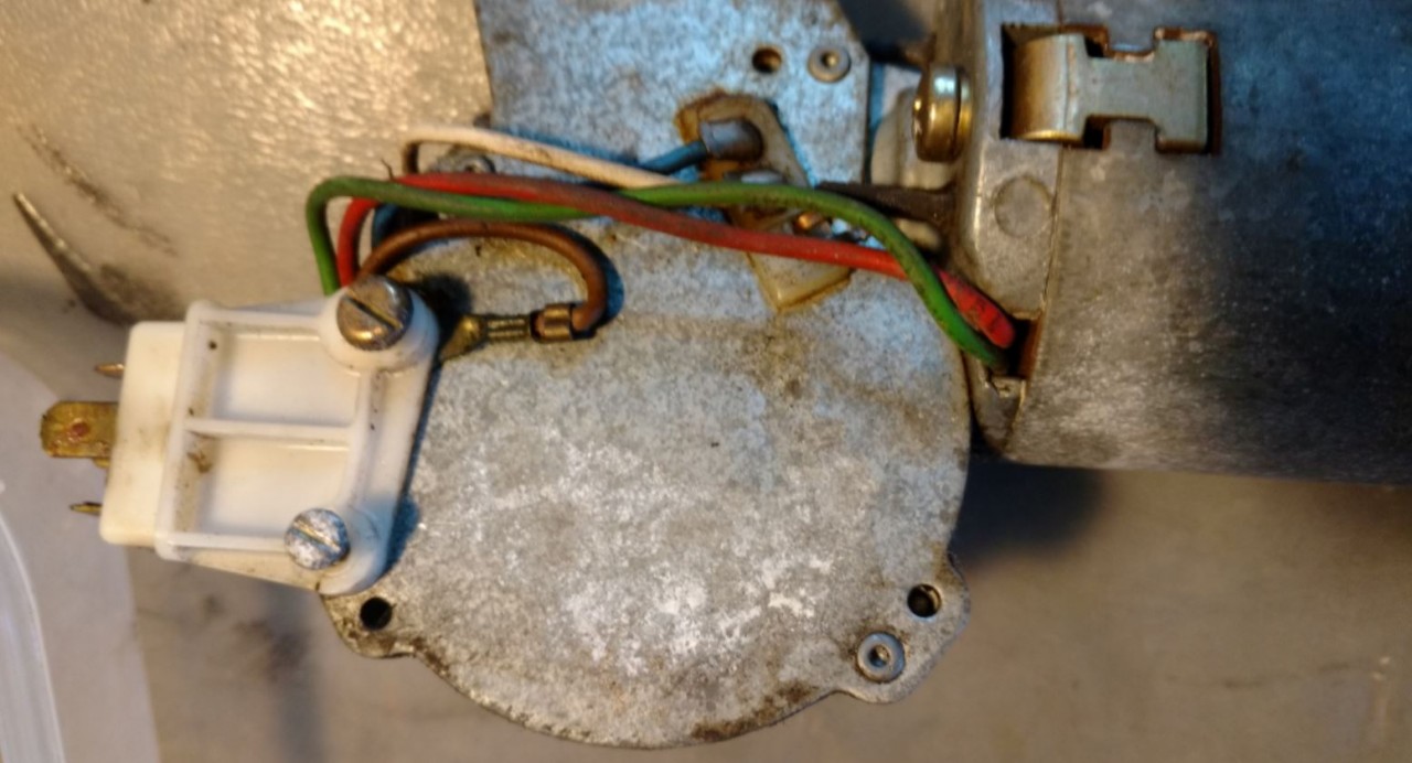

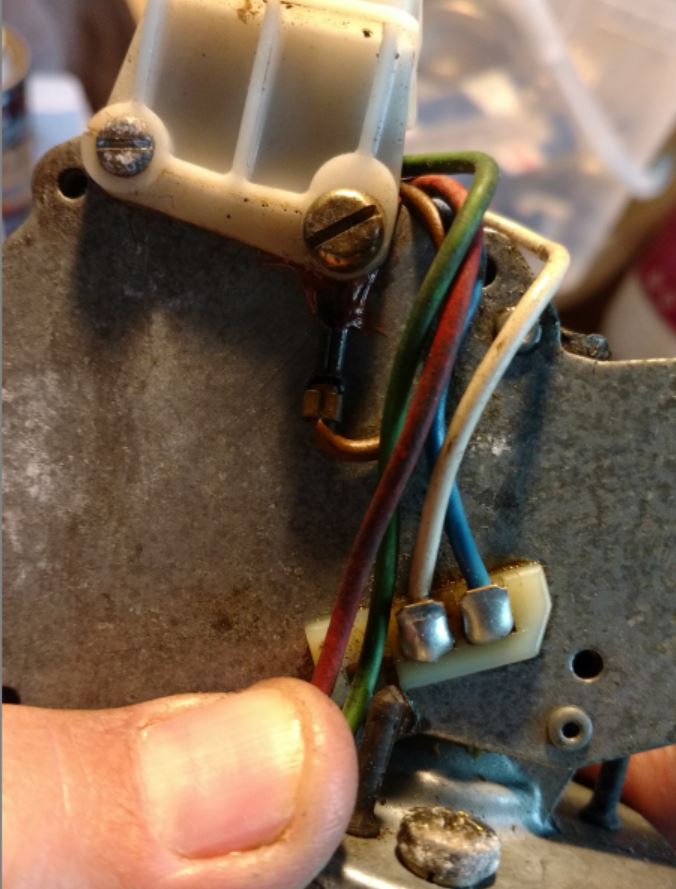

Sur le moteur, les couleurs du câblage change :
Blanc : 12V
Marron : masse
Vert et Rouge: +12V pour les vitesses 1 et 2.
On remarquera que la mise à la masse du moteur est créée par le simple contact d’une cosse sur le bâti du moteur.
A vérifier en premier car il y a un gros risque d’oxydation de ce côté-là.

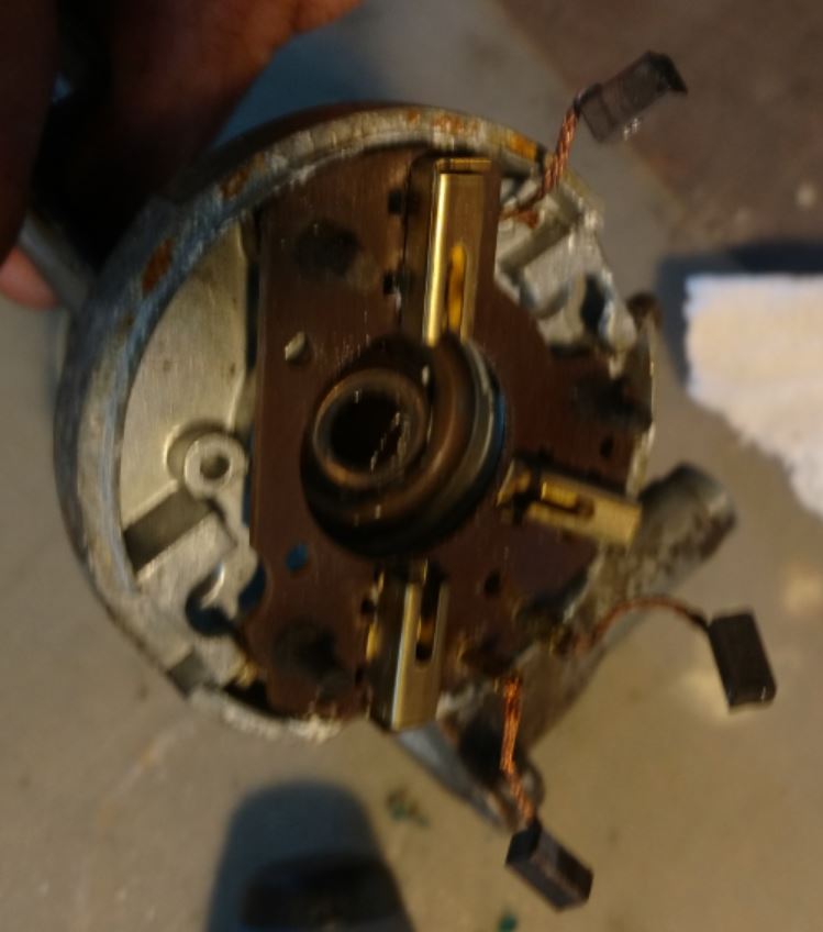

Avant le remontage, on va s’intéresser à la tête du moteur car elle comporte le système de rappel des essuies glaces en position de repos. Ce système est souvent constitué d’un disque en cuivre supportant trois zones de contact ou pistes. Voir exemple :
En rouge, la piste principale est incomplète, elle comporte un trou. L’alimentation électrique va être prolongée jusqu’à la coupure électrique provoquée par le trou qui correspond à la position de repos des balais d’essuie glaces.
En vert, la piste d’alimentation du 3° charbon du moteur.
En bleu, cette piste n’est juste qu’une petite zone de contact pour débuter une rotation provoquée par le fonctionnement intermittent, la zone en rouge prendra le relais et poursuivra l’alimentation du moteur jusqu’à sa position de repos.

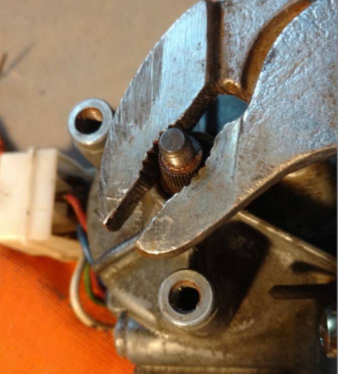

Je n’ai pas eu besoin d’ouvrir la tête, l'axe est libre car il n'entraine plus le rotor. j’ai simplement tourné un peu l’axe pour quitter la position de repos.
