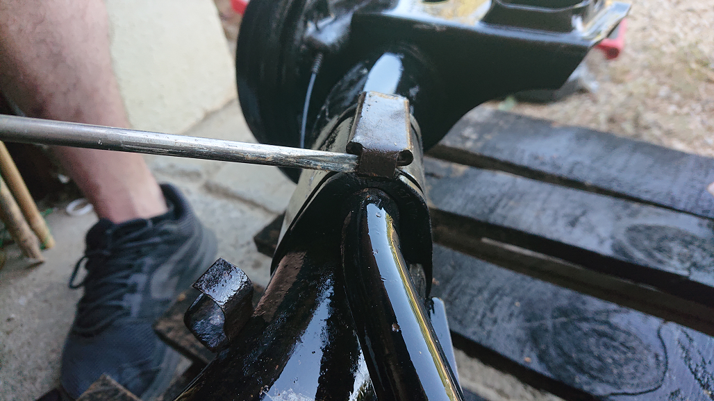

On commence par insérer le tournevis sous le rabat de l'agrafe afin d’amorcer son redressage :
inserer le tournevis sous l'ergot de l'agrafe
faire légèrement levier afin de le dégager assez pour l'étape d'après
faire levier pour soulever l'ergot

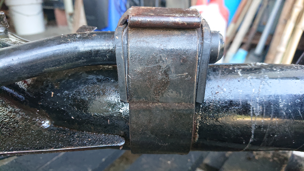

On peut ensuite l'attraper à l'aide de la tenaille pour le redresser proprement:
redresser l'ergot de manière a puvoir reculer l'agrafe
ergot redressé
ergot redressé

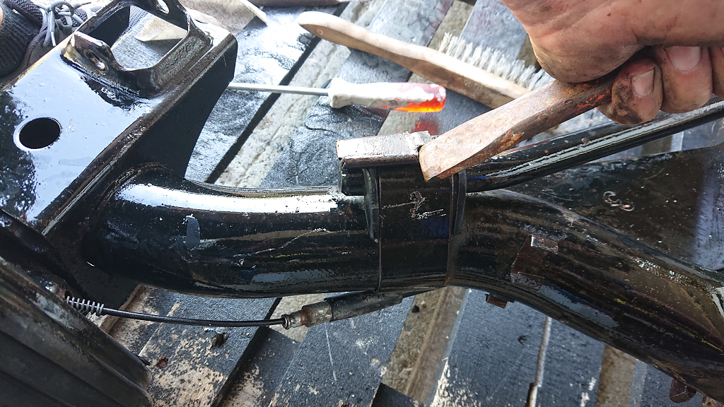

On peut désormais procéder à l'extraction de l'agrafe avec marteau et burin, en alternant d'un coté et de l'autre de l'ergot afin de progresser de manière uniforme de chaque coté du collier. Dans mon cas, c'était légèrement grippé, donc un coté du collier avançait avec l'agrafe : un retour arrière , un coup de dégrippant et maintenir le collier en même temps que l'on extrait l'agrafe (à 2 c'est mieux!) , une fois dégrippé ça sort bien
extraire l'agrafe en alternant les chasses de part et d'autre de l'ergot.

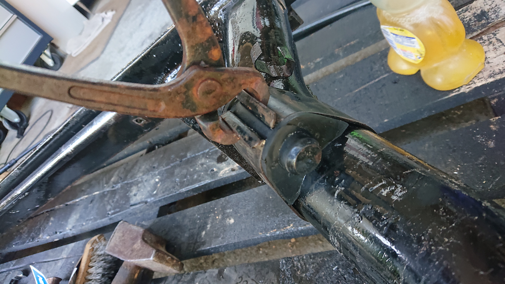

On remet le collier en place autour du silent bloc et on le serre en le pinçant avec les doigts afin de pouvoir l’attraper a la tenaille :
mise en place du collier
collier tenu serré par la tenaille
