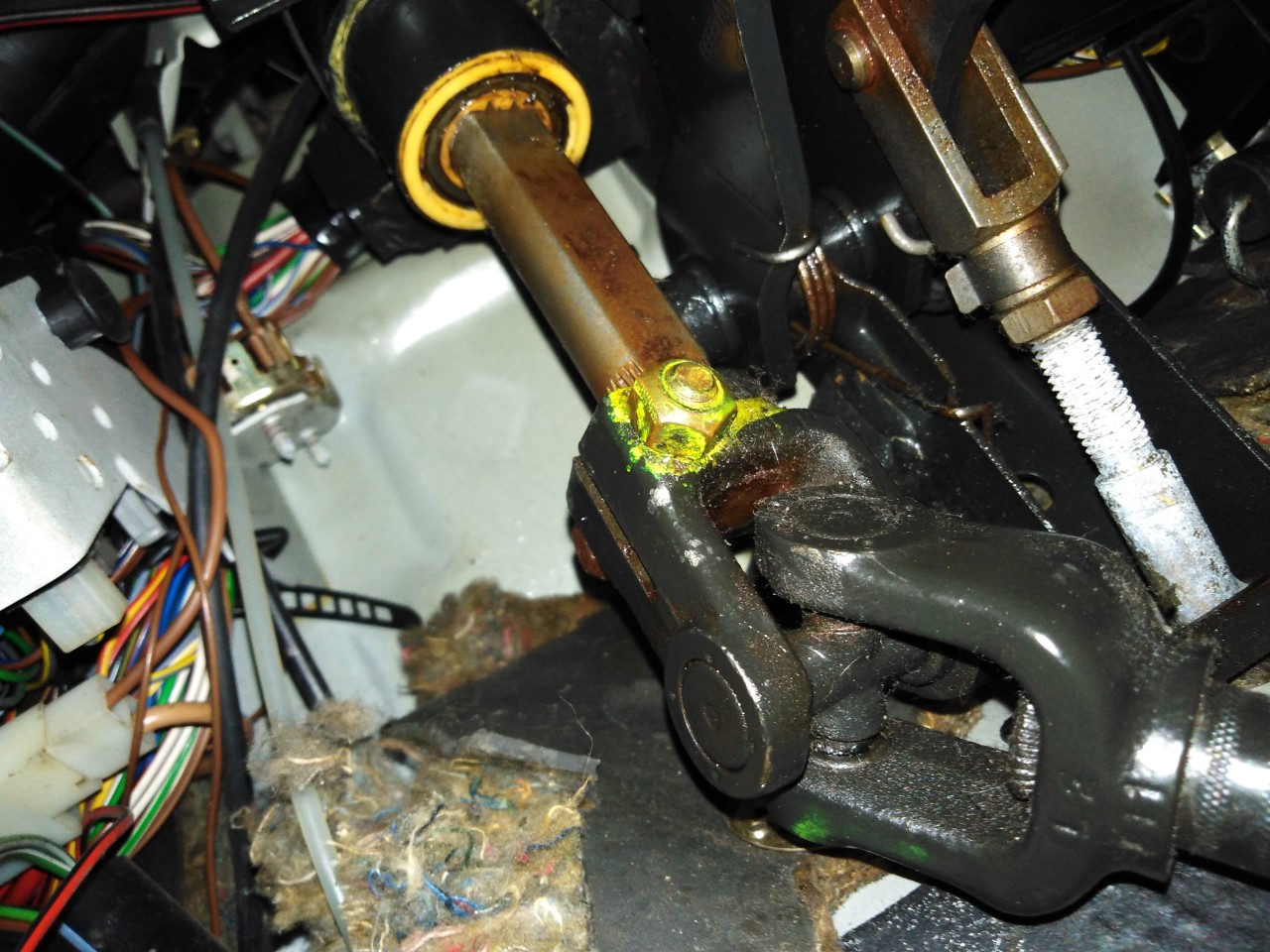

Bon comme vous avez pu voir dans le second topic du forum, je n'ai pas réussi a monté le nouveau roulement, vraiment impossible à mettre dans le fourreau de la colonne, ça ne passe pas.... Surtout pas du tout pratique à mettre au niveau des pédales...
Ceux qui ont réussi ont fait comment pour le rentrer ?
Merci d'avance parce que du coup j'ai remis l'ancien dans l'autre sens, pour l'instant il tient....
Louis91
Messages : 154
Enregistré le : dim. déc. 06, 2015 22:28 pm
Re: Jeu colonne de direction
Message par Louis91 »
VOILA ENFINNNNNNN
J'ai enfin réussi à finir cette colonne de direction, j'ai enfoncé le roulement grâce à une tige fileté et des rondelles sauf que en haut du fourreau j'ai mal calé, il s'est légèrement déformé, impossible de rentrer la colonne après, la colonne se rétrécissait à chaque fois :mad :mad
J'ai du, souder la colonne, retordre le haut du fourreau.
Le tout est enfin rentré... Bref il m'aura fallu 2 week-end pour changer ce foutu roulement !!
Si c'était à refaire, j'aurais laissé coincé l'ancien roulement ^^
