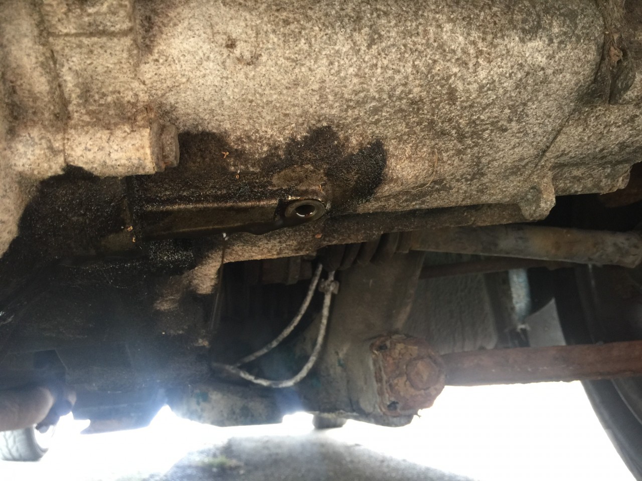

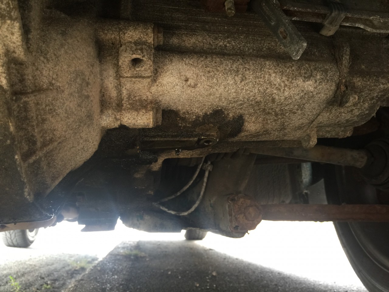

Bonjour à tous, je suis désespéré... j’ai perdu un boulon de boîte de vitesse qui se trouve dessous, la boîte s’est vidangée et impossible de trouver ce boulon a priori ce serait du 10 de diamètre et ce serait le boulon qui tiens Le Bras de marche arrière ou quelque chose comme ça...🤢🤢
Mon cab est immobilisé et j’en ai besoin quotidiennement quelqu’un Peut me renseigner ou me trouver ce boulon please ?
Merci d’avance à tous!!!

C'est une vis M8x32 à tête torx
Anciennement numéro VW : N 903 606 03 - pièce plus disponible
remplacée par VW : N 904 625 03 - pièce disponible un peu partout et même chez VW

Ok, merci pour cette précieuse info, il n'a jamais été monte' en 10 par hasard ???
