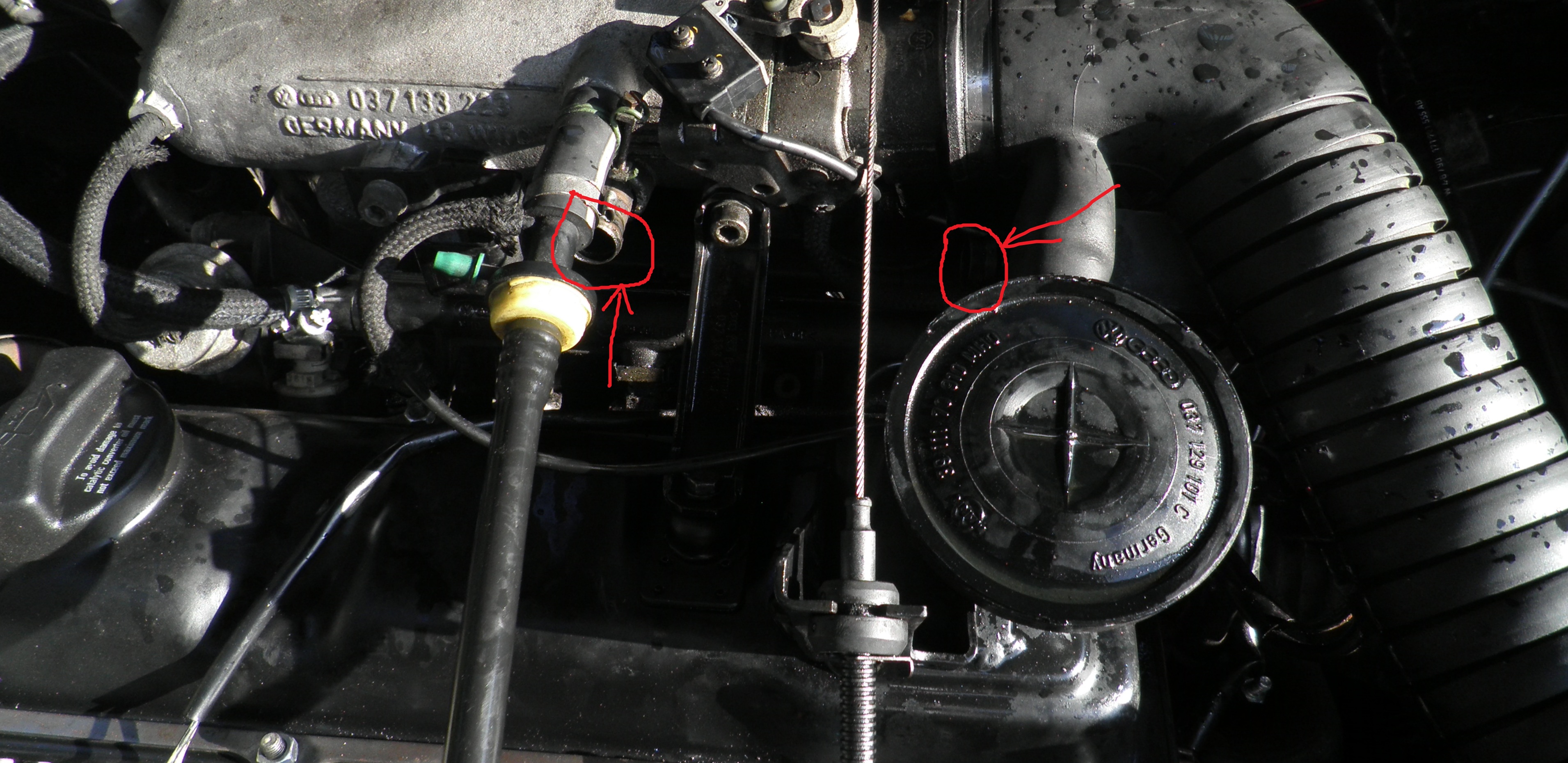

Je suis actuellement confronté a un problème de ralenti instable sur mon 2H
En parcourant le forum, j'ai trouvé un excellent post sur la remise en état du régulateur de ralenti.
Mais j'aurais une question : est ce que l'on ne peut pas supprimer purement et simplement ce régulateur et le remplacer par un raccord ? (voir photo)
J'ai lu sur un autre forum (Golfoo) que certains l'avait fait sur leur GTI PB donc pourquoi pas sur un 2h ? A votre avis cela présente t'il des risques pour le moteur ?
Merci d'avance pour vos avis

Bon j'ai essayé l'idée du raccord, mauvaise idée mon ralenti tourne a 5000 tours !
Par contre en bouchant ces deux orifices le ralenti est normal (1000t). Donc est ce que l'on peut supprimer le régulateur en toute sécurité et rouler comme ça ?

merci pour vos réponses !
J'ai nettoyé le régulateur en le trempant pendant 48h dans de l'essence, je ne l'ai pas encore remonté.
Sinon j'ai bouché les orifices et je roule pour l'instant comme ça, a part effectivement une petit peu de mal a démarrer a froid pendant environ 1 minutes, pas de soucis.
