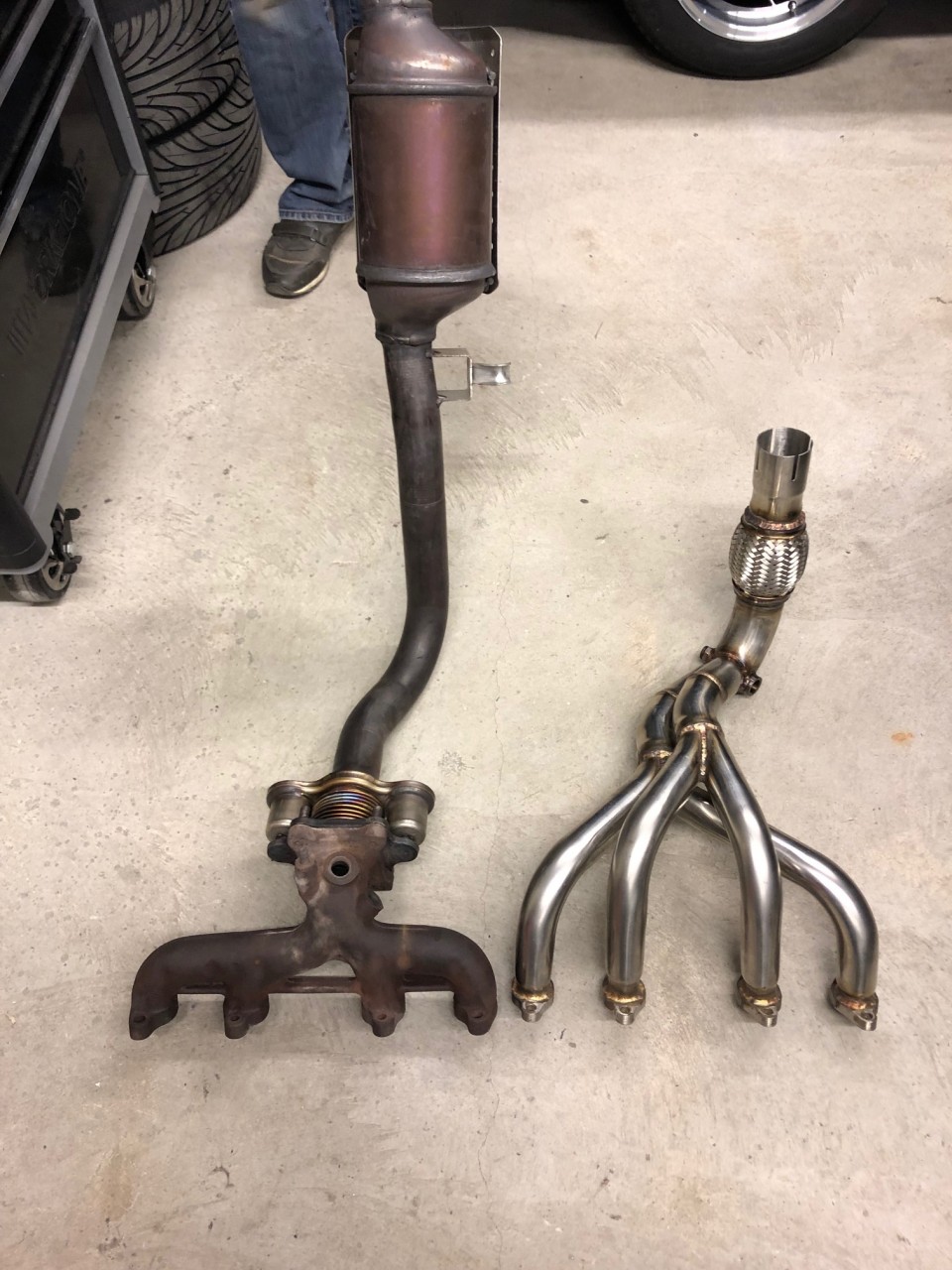

Si j'ai bien compris, dans l'article, on parle d'un collecteur sport et suppression du catalyseur. Je pense que le gain doit être un peu plus élevé que 5 chevaux en supprimant le catalyseur?

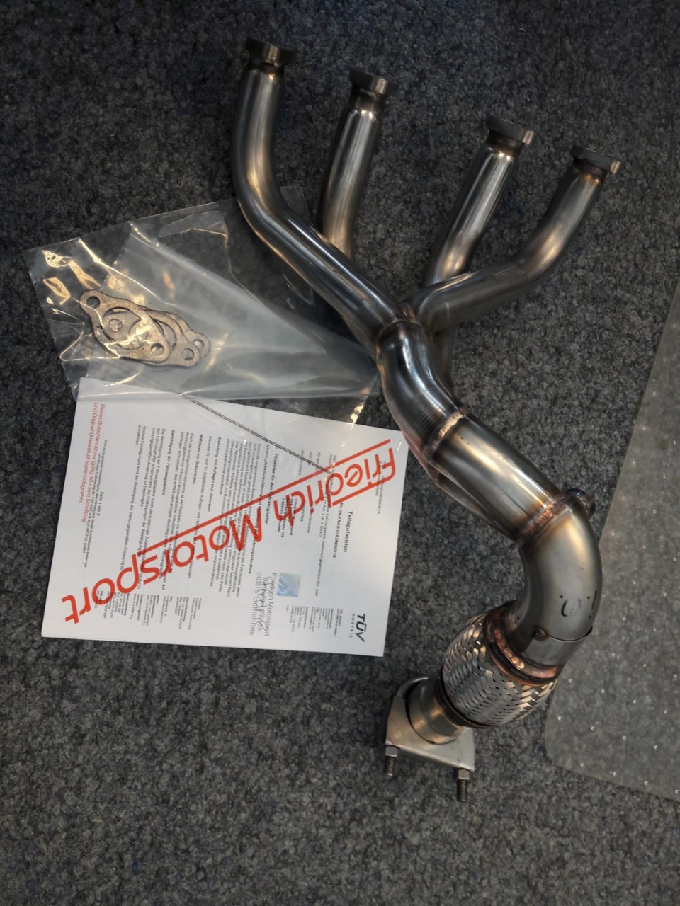

Dans mon cas, je suis parti sur un autre collecteur que le Supersprint afin de pouvoir conserver mon catalyseur pour le contrôle technique, car malheureusement impossible de le supprimer en Suisse :grrrrrr

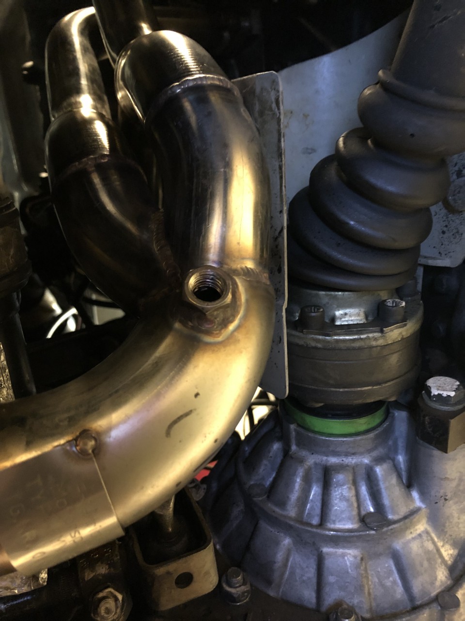

Modification du collecteur une fois réceptionné,il n'y a en effet pas de prise d'air avant catalyseur pour les réglages moteur (richesse). Ajout d'un pas de vis M12x1.5
Petit aperçu avant montage

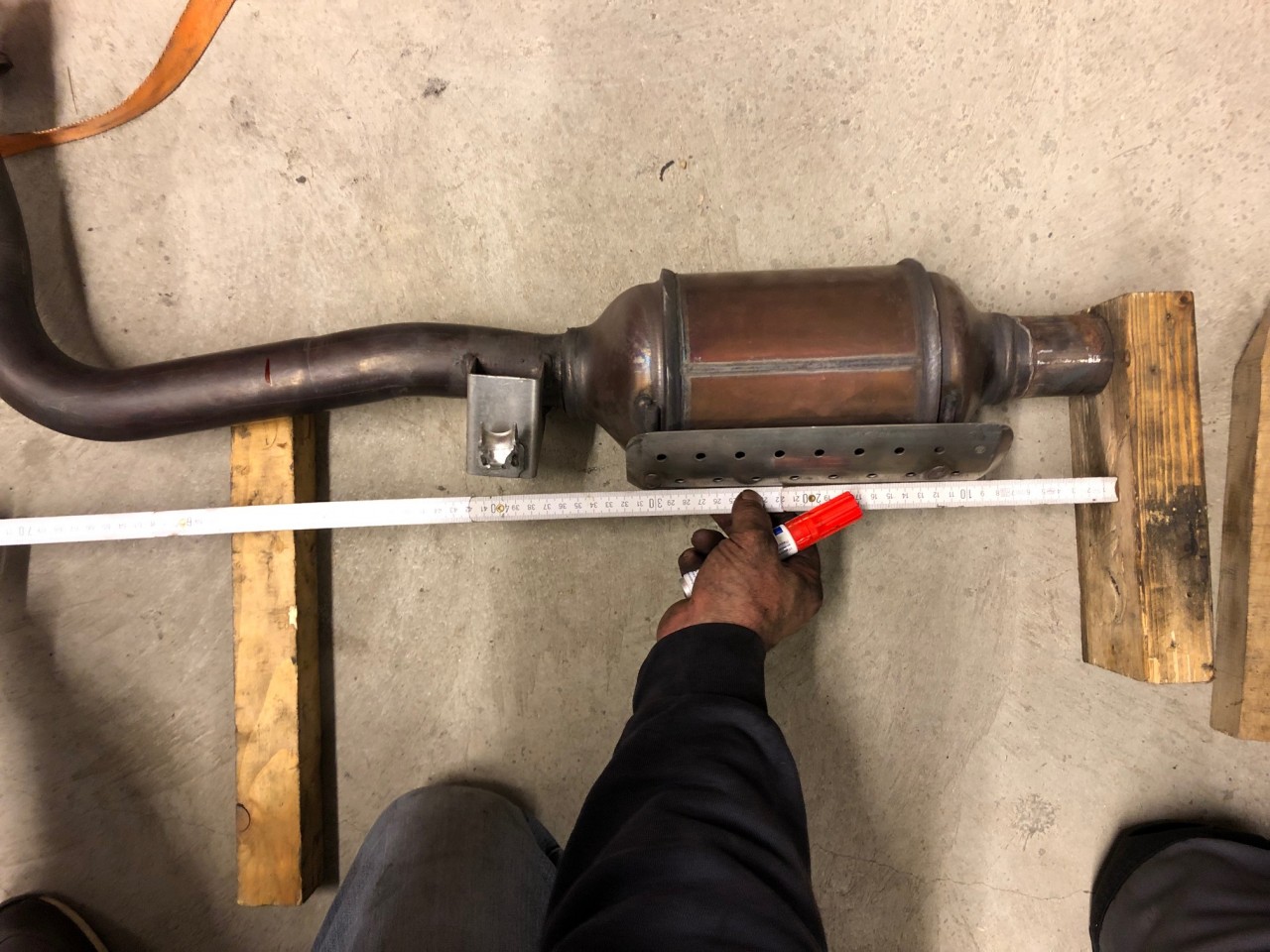

Une fois le collecteur monté, mesure et découpe du catalyseur afin de le remonter

Joli ce montage!
On voit une petite différence entre les 2 collecteurs ;)

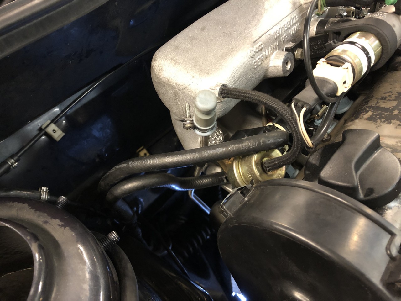

On aperçoit la prise d'air de CO avant cata pour le réglage moteur
Fabrication de la prise d'air CO maison
Prise d'air CO
Prise d'air CO
Une fois montée
Une fois montée
Vue de dessus, avec le capuchon VW d'origine
